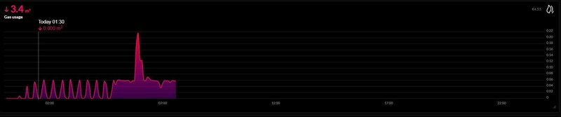

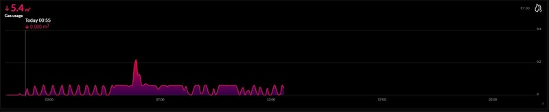

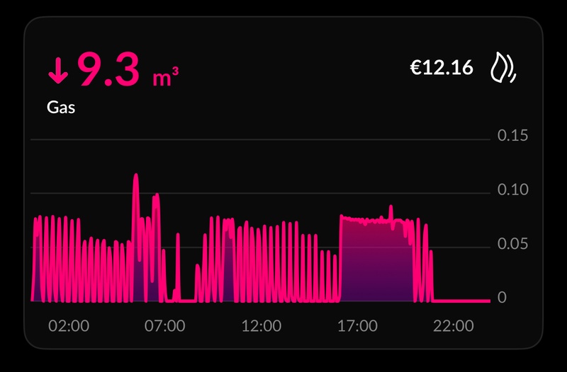

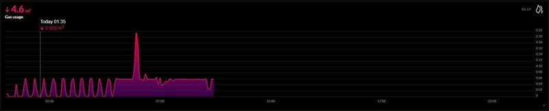

Als ik dan ga kijken naar mijn gasverbruik schrik ik hier enorm van. Voor alle aanpassingen zat ik gemiddeld met dit weer al op een 5-6m3 aan gas per dag. Nu koers ik af op +-10m3 gas per dag!
Zie mijn gafriek van mijn p1 meter, mijn ketel pendeld nog steeds net zo hard, maar verbruikt dus ook meer gas.
Voor aanpassing bijv. 16-11:
Afbeeldingslocatie: https://tweakers.net/i/OT0Fmmf3cRR4LAxKk-n83tKsEbs=/800x/filters:strip_icc():strip_exif()/f/image/90q2o9w7Y402OI0VNUZY3hxN.jpg?f=fotoalbum_large
na aanpassing sinds gisteren (grafiek van vandaag):
Afbeeldingslocatie: https://tweakers.net/i/qTRAlo2PiL9KKr49c3F9mGYLOZQ=/800x/filters:strip_icc():strip_exif()/f/image/IJ2hHfi3nKsL3oI3QomruGAj.jpg?f=fotoalbum_large
Woning: tussenwoning +-112m2 woonoppervlak waarvan dus 55m2 verwarmd op BG en de badkamer een +-5M2 bedraagd.
Wat kan ik hier aan doen/wat kan ik de installateur vragen om te doen? Ik had echt wel vertrouwen in de installateur, maar op dit moment vraag ik me af wat hier gebeurd. Nu is het zo dat hij aanraden om een buffervat te nemen als het niet aangenaam zou zijn en de ketel blijft pendelen. Met een buffervat zou de ketel namelijk meer water kunnen verwarmen. Maar dit strookt niet echt met mijn gedachten over ''gas besparen'' :+
Voorheen een mengverdeler, waarbij de temperatuur op de cv-ketel op +-65 graden stond.

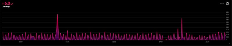

Denk dat je verbruik ook redelijk hoog is omdat je je hele huis verwarmd. In mijn vorige woning (matig geïsoleerde hoekwoning uit 1970, woon oppervlak ong 95m2) zat ik op 1800 m3 per jaar zonder de bovenverdieping te verwarmen.
Nu een vrijstaande woning uit 1990 (redelijk goed geïsoleerd) kom ik op 1200m3 per jaar. Gister trouwens 9m3 weggestookt met de thermostaat op 21 graden (staat meestal op 20).
Hier zie je dat onze ketel ook pendelt/wachttijden heeft. Al zou ik dat bij jou minder verwachten omdat het rechtstreeks op 30 graden de vloer in gaat zonder verdeler met thermostaat en pomp. Misschien kun je nog spelen met de pompsnelheid van de ketel? Die langzamer zetten zodat er meer tijd voor afgifte is?
Afbeeldingslocatie: https://tweakers.net/i/v6AtHySXliP_41FvgPp2G9pLHLw=/800x/filters:strip_icc():strip_exif()/f/image/dfpgEL3Tuagi1aRk5tV7Zcxr.jpg?f=fotoalbum_large
Maar blijft lastig meten zo: er hangt ook veel af van buitentemperatuur en hoeveel je verbruikt met douchen en evt koken, beste is om het verbruik per graaddag bij te houden.

Als ik het zo zie, heeft de installateur fout op fout gestapeld waardoor je ketel continue pendelt (en de ketel dus meer bezig is met gas verliezen aan opstarten en afschakelen, dan aan daadwerkelijk verwarmen).
- 30 graden is wel erg extreem, je verliest ´geen´ rendement als je naar 35° gaat maar maakt de ketel veel minder pendelgevoelig. Vermogen beperken is een logischer stap.
- geen nachtverlaging, tsja, als je liever meer betaalt voor confort (of de vloerverwarming in een veel de dikke massa ligt en zo heel traag is). Met juiste vloerverwarming (isolatie tussen afwerkvloer en constructievloer) is nachtverlaging perfect, het is warm in een uurtje.
- Die DVR is een kunstgreep om te kleine aanvoerleiding te compenseren (de verdelerpomp zuigt warmte uit de CV). Aanvoertemperatuur wat hoger en die is niet nodig.
- RTL badkamer: die staat helemaal open dus alle warmte direct terug naar de ketel, die gaat pendelen. Je wil die enkele graden boven gewenste ruimtetemperatuur zetten, 2,5 dus als je het goed heet wil (en dan nog enkele dagen bijregelen met hele kleine stapjes).
- Handdoekradiator ´voor doorstroming' (lees: installateur te lui om een bypass te installeren), dus alle warmte direct terug naar de ketel, die gaat pendelen (installateur ofwel te dom om dit te beseffen, of kan hem niet schelen dat je je blauw betaalt). Je wil een thermostaatkraan op gewenste temperatuur, en zeker waterzijdig inregelen (flow beperken zodat ketel niet pendelt) met voorinstelling of voetventiel.
- Andere radiatoren helemaal open, dus alle warmte direct terug naar de ketel, die gaat pendelen. Je wil een thermostaatkraan op gewenste temperatuur, en zeker waterzijdig inregelen (flow beperken zodat ketel niet pendelt) met voorinstelling of voetventiel. Tsja, dat lulverhaal van waterinhoud, de installateur heeft de klok horen luiden, maar heeft je eerder bij je klepel.
- een buffervat, is daar een berekening voor gedaan (minimaal vermogen, maximale temperatuur, flow, buffer capaciteit vloer)? Zal wel niet. Dit kan het pendelen wat vertragen, maar lijkt me geen oplossing. Zorgen voor een goed ingeregelde hoge flow (mogelijks dikkere leidingen nodig), en/of hogere aanvoertemperatuur; dat is een oplossing.
Wordt de woonkamer eigelijk een beetje warm?
En die installateur, wellicht kan je die inhuren om de muren te witten, of je tuin aan te leggen; daar kent ie vast meer van.
Vermogen is beperkt op minimaal vermogen (5kW).
Dit ga ik vannacht en de rest van de week dus voelen hoe dat gaat. Normaal 20,0 gewenst, nu ga ik hem eerst naar 19,0 zetten snachts, en als dat lukt dan daarna nog proberen op 18/18,5
Als ik de aanvoertemperatuur nu omhoog ga zetten, moet ik dan nog iets met die DVR doen? Of zet die zichzelf buitenspel?
Die stond voorheen ook op standje 2,5-3. Nu staat hij op standje 5. Deze ga ik dan ook terugzetten naar 2,5-3. Dat is wat jij bedoeld toch?
Handdoekradiator is waterzijdig ingeregeld (voetventiel geknepen), dit heeft hij gedaan met een warmtebeeldcamera. De badkamer komt echter niet echt lekker op temperatuur. Maar dat heeft ie nooit gedaan. Werd altijd maar een graad of 18,5-19 met meedraaien op de thermostaat beneden. :+
Die radiatoren zijn wel waterzijdig ingeregeld (voetventiel geknepen), ook met een warmtebeeldcamera. Maar ik zet de radiatoren toch dicht, want voor verwarmen gebruiken we ze eigenlijk nooit op de slaapkamer...
Nee geen berekening, tenminste niet op papier. Probleem was dat er met de VV en handdoekradiator maar 65L capaciteit was, dit moest min. 100l zijn om het vermogen kwijt te kunnen...

Afbeeldingslocatie: https://tweakers.net/i/DsN9Kt9IGm9Eu9IlUB8U26xWjuA=/800x/filters:strip_icc():strip_exif()/f/image/IvLeG0DZXS4vorjPNspWtkWV.jpg?f=fotoalbum_large
Gasverbuik tot nu toe vandaag. De hoge piek is douchen geweest..
[ Voor 39% gewijzigd door basjuuhhh op 21-11-2024 07:44 ]
  • tcw82
  • Registratie: Oktober 2020
  • Laatst online: 18:59
basjuuhhh schreef op donderdag 21 november 2024 @ 07:44:
De piekjes links lijken dan (in combinatie met het verhaal over het minimale vermogen) de "basis belasting" voor het behouden van de opgegeven (18?) graden.
Dan zie je daarna dat hij het naar 19,5 of was het 19 wil trekken en dan lijkt het gewoon te blijven branden.
als je dit beeld naast dat van gisteren of eergisteren legt, hoe ziet dat er uit dan ?

Ja het is wat onduidelijk aan het worden sorry. Maar overdag ingesteld temp is 20,0. Nachtverlaging staat nu op 19,0.
dit is het plaatje van gisteren.
Afbeeldingslocatie: https://tweakers.net/i/zfs4mG1MWnuZc7OgkSlqFsCyOig=/800x/filters:strip_icc():strip_exif()/f/image/MQV6YXjr51pN6Fk24dFwoGfL.jpg?f=fotoalbum_large
  • tcw82
basjuuhhh schreef op donderdag 21 november 2024 @ 07:48:
Ik ben van gedachte veranderd. Ik denk dat je ketel niet laag genoeg kan moduleren.

dit bijvoorbeeld een grafiek van voor het waterzijdig inregelen en met vv en handdoekradiator open:
Afbeeldingslocatie: https://tweakers.net/i/g9JN3qOX_oE1AE0Q3Sok0QbaegA=/800x/filters:strip_icc():strip_exif()/f/image/lMHOwENavClVsM8ys3B5b9cT.jpg?f=fotoalbum_large
  • tcw82

Hier wat referentie van mijn oude woning; tussenwoning uit 1976 met 119m2, houten kozijnen met glas uit 1976, vloer geisoleerd, spouwmuur 3cm glaswol uit bouw, dak opstalan ds allemaal redelijk vergelijkbaar. Verwarmd met radiatoren (geen vloerverwarming).
2019 was dat dus behoorlijk vergelijkbaar met jouw woning; daarna gaandeweg dak/gevel/kozijnen/ventilatie aangepakt (en vanaf 2023 gasloos met warmtepomp):
Afbeeldingslocatie: https://tweakers.net/i/BndkQ74qbO4RP1oNZp8T8zjHoEA=/fit-in/4920x3264/filters:max_bytes(3145728):no_upscale():strip_icc():strip_exif()/f/image/68GhPawcqdL2SRxiBAA6ogSj.jpg?f=user_large
En referentie per maand voor de periode waar het redelijk vergelijkbaar was:
Afbeeldingslocatie: https://tweakers.net/i/wTyNZZvpcMHOKY3kgep_veBZVyI=/x800/filters:strip_icc():strip_exif()/f/image/Z379ja2rebbicAUO6Zi5wVgx.jpg?f=fotoalbum_large

- De foto van de verdeler vloerverwarming: hoe kan je die ooit ontluchten? Die "elleboogjes" hadden T-stukken moeten zijn met bovenop een ontluchter. De buizen zien er flink dun uit ook, daar voldoende flow door krijgen op 30° is moeilijk.
- Je instelling van de RTV is goed.
- De grafieken zien er beter uit (langere runs, minder pendelen).
- Als je wil vergelijken qua verbruik moet je iets als mindergas ofzo gebruiken (die houdt rekening met buitentemperatuur), want het is nu plots flink kouder geworden. Kijk ook over iets langere periode (eerder week dan dag), want zoninstraling en wind kunnen ook flink invloed hebben de ene dag bij de andere.

Zie grafiek nu:
Afbeeldingslocatie: https://tweakers.net/i/ZwOpIpC2AydYUZbc2kj-32oROZw=/800x/filters:strip_icc():strip_exif()/f/image/6oMUhqG8wU8yuKtvQnArXRiR.jpg?f=fotoalbum_large

Ik snap alleen niks van de thermostaat. Hij geeft 20,5 aan als ik 20,0 vraag. Had ik een offset van -0,5 ingesteld, loopt hij vandaag alsnog naar 20,5. Als ik de offset weghaal geeft hij nu 21,0 aan 8)7 nu is het ook warmer als gemiddeld binnen :o :+

Terugkomend op de ''kortsluiting'' door de handdoekradiator. Deze lijkt uitgesloten te zijn, ik heb de handdoekradiator gisteren weer open gedraaid, met een nachtverlaging vannacht van 1 graag nog steeds. Dit is het beeld van vanmorgen:
Afbeeldingslocatie: https://tweakers.net/i/q3eJdqTMQqi-TY8iZg5dAyxCy1k=/800x/filters:strip_icc():strip_exif()/f/image/uRMnRggG0OwKHfU6eifu6WPY.jpg?f=fotoalbum_large
Dat wil zeggen dat de handdoekradiator in ieder geval geen verschil maakt aangezien de ketel gewoon kan door blijven branden aan 1 stuk, toch?
Wat natuurlijk wel opvalt is dat de ketel 's nachts een aantal keren aan gaat bij een nachtverlaging met 1 graad. Ik ga vannacht 1,5 graad nog proberen, maar het lijkt er toch sterk op dat ik heel veel warmte kwijt raak gedurende een paar uur....
[ Voor 14% gewijzigd door basjuuhhh op 22-11-2024 09:33 ]
  • assje
  • Laatst online: 23:14
basjuuhhh schreef op vrijdag 22 november 2024 @ 09:32:
Met andere woorden, in continue bedrijf lukt het nog altijd niet om het minimum vermogen kwijt te kunnen, alleen opwarmen massa lukt dat.
ΔT moet dus groter worden (of de flow groter bij gelijke ΔT).

Hij kan alleen blijven branden als:
- de retour temperatuur laag genoeg blijft
- de thermostaat warmte vraag ziet.
Als een van die 2 niet actief is, gaat de ketel uit. Ik denk daarom dat je ketel een te hoog minimaal vermogen heeft en daarom stopt met stoken.
Wanneer het vermogen wel gevraagd wordt (je gaat een graadje omhoog in de warmte vraag na de nacht) gaat de ketel dat vermogen (dat je dan WEL hebt gelimiteerd) aanwenden om die warmte vraag te bevredigen.

Als ik kijk naar bovenstaand plaatje tijdens de nacht met continue aan/uit dan lijkt het me heel erg aannemelijk dat we kijken naar een pendelende ketel (dus niet afschakelen omdat de warmtevraag bereikt is).
Als daadwerkelijk de warmtevraag bereikt wordt en daardoor de schakeltijden erg kort zijn dan is het minimumvermogen te hoog voor het warmteverlies van de woning. In dat geval kan je het hoogstens verbeteren door de hysteris van de verwarming (sturing thermostaat) aan te passen (of een andere ketel te kopen met lager minimum vermogen).

Dat dik gedrukte stukje... als je de grafiek ziet helemaal links, zie je een kleine opslingering.
zowel in deze post:
basjuuhhh in "Afstelling cv-ketel + vloerverwarming"
als ook deze:
Die opslingering doet mij vermoeden dat de nachtverlaging is ingegaan kort daarvoor, de temp zakt, de ketel neemt de daling waar (via thermostaat (opentherm regeling?)) en begint eerst zachtjes te branden en dan steeds iets harder tot hij de stabiele piekjes creëert. .
Dan denk ik dat hij uitgaat omdat hij de warmte niet kan afvoeren -> pendelen?

Waarom zouden die piekjes van de 'pieken' links precies even hoog zijn aan dat deel met constant geleverd vermogen?
Als het het minimale vermogen is, waarom gaat het dan niet hoger bij het constante deel ?
Als het het maximale vermogen is (onwaarschijnlijk?) dan zouden de piekjes lager kunnen zijn?

Je reageert op assje zie ik, maar wat meer info om het verhaal wellicht duidelijker te krijgen:
thermostaat communiceert via ebus aansluiting op ketel. En de nachtverlaging gaat in om 22:00 en eindigt om 05:00.
De kleine piekjes kunnen ook warm water zijn, aangezien mijn vrouw het nodig vind om de kraan voor 5 seconden te openen op de warm water stand i.pv. koud water te pakken. Want in die tijd dat de kraan open is, is het water niet warm. Ze gaat 's nachts wel eens naar de WC/ we hebben nog een dreumes thuis die wel eens wakker word. :z
