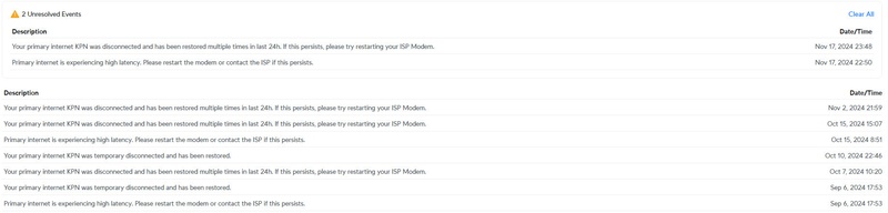

Hallo Tweakers,
Ik heb sinds een jaar of 1,5 een KPN glasvezel abonnement. Op het glasvezelkastje (waar de glasvezelkabel in gaat) loopt er een UTP-kabel direct naar de Ubiquiti Dream Router.
Het VLAN ID staat ingesteld op 6 voor internet.
Ik heb ook TV van KPN. Hier heb ik een apart VLAN voor aangemaakt met ID 4. Dat heb ik werkend gekregen door deze stappen uit te voeren: https://github.com/fabianishere/udm-iptv
Anyway, alles werkt als een trein alleen valt internet er zo nu en dan uit. Vannacht was het ook weer raak en afgelopen vrijdag ook. Soms gaat het ook een maand of wat goed dus er is niet echt een pijl op te trekken. Het enige dat ik dan kan doen is de stekker van de Ubiquiti Dream Router eruit trekken en erop nieuw in doen. Daarna werkt alles weer voor een X tijd.
Ik krijg een melding van mijn NAS als het internet eruit klapt dus zo kan ik het enigzins in de gaten houden maar ik heb liever dat ik dit definitief kan oplossen.
Heeft iemand van jullie hier te maken mee gehad en dit opgelost? In de system log van de Dream Router kan alleen hetgeen in onderstaand screenshot vinden, maar geen gedetailleerde info. De logging levels staan op auto. Uiteraard is alles qua firmware netjes up-to-date.

Ik vermoed dat het aan de Ubiquiti kant zit want volgens mij zijn alle lampjes wel gewoon groen van het glasvezelkastje als dit gebeurd.
Mocht iemand suggesties hebben waar dit aan kan liggen, dan houd ik mij aanbevolen.

Heb je een Genexis ONT hangen? KPN heeft inmiddels het meeste vervangen door Nokia, die van Genexis hebben dit probleem.
Je ethernet valt soms kort even weg, voor je router is dat een trigger om de hele PPPoE tunnel plat te gooien en opnieuw op te zetten.

Je kunt er als workaround een switch tussen zetten. Nee, niet ideaal, maar daarmee verberg je het neergaan van de fysieke interface voor je router.

Nee, de Genexis ONT is instabiel en gooit periodiek de interface plat. De Ubiquiti Dream Router reageert daarop met een complete disconnect en reconnect.
Ik heb het met PfSense ook, die doet precies hetzelfde. Je hebt een fysieke interface die plat gaat, daarop zit een VLAN interface en daarover loopt PPPoE. Ding breekt het hele zwikkie af en herconfigureert de boel als je de kabel eruit trekt en er weer in steekt.
