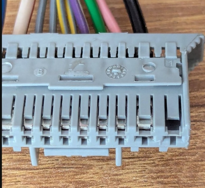

Goedemiddag allen,
Weet iemand hoe je de contacten kunt losklikken in deze connector? (lees waar zit de vergrendeling)
En wat kun je er het beste voor gebruiken?
Op de bestaande stekker (10 polig) is 1 pin defect en het liefste wil ik deze kunnen omsteken i.p.v. afknippen en weer verbinden. En dan de ene defecte aan elkaar solderen en isoleren.
Alvast bedanktr,
Marc.

Als ik mag raden.
Grijze plastic lipje welke boven elke connector zit optillen met een klein dun plat schroevendraaiertje en kabel uit de achterkant trekken.
Maar soms zit er aan de kabelkant een blokje wat alles op zijn plaats houdt.

Omdat je al een gat hebt waar geen pen in zit (de meest rechtse op je foto; nr 1) kun je daar zien waar het weerhaakje zit op de plastic lip.
Maar zoals hierboven al aangegeven, moet je zeer waarschijnlijk het losse grijze lipje iets omhoogbuigen om de metalen weerhaakjes van het pennetje er langs te laten glijden.

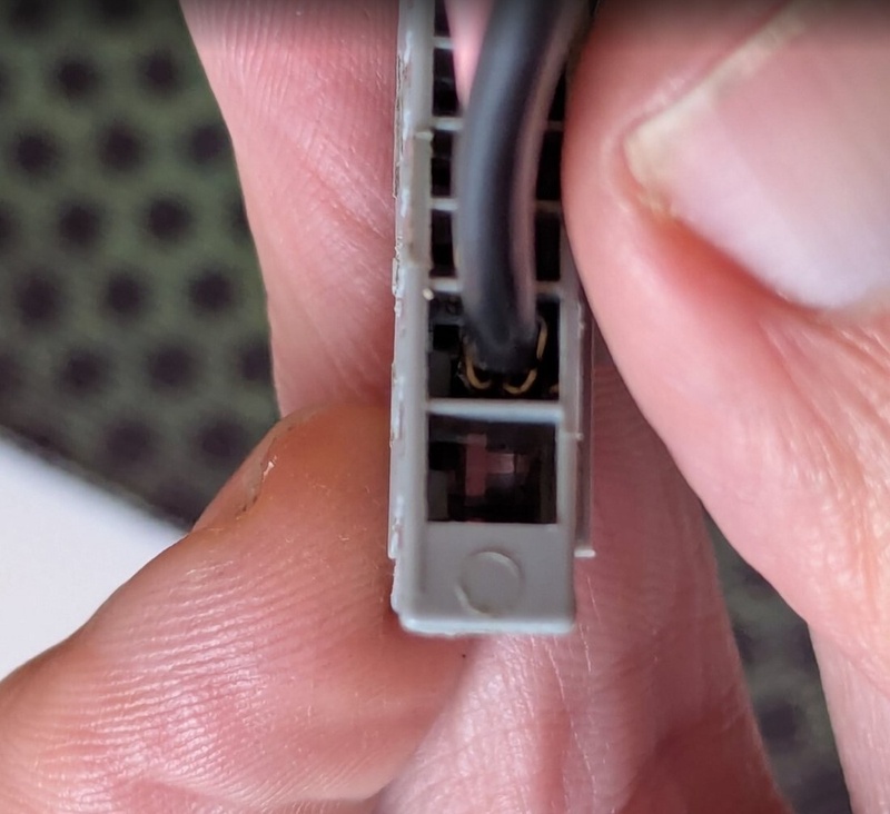

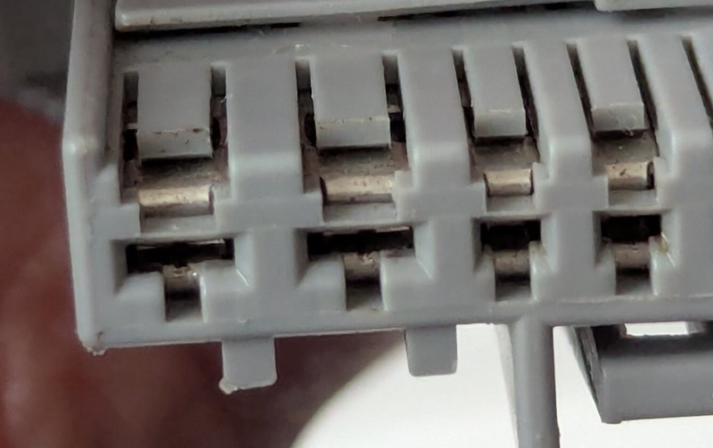

Ik heb het eerste deel los.
Als ik het lipje optil, kan ik het contact iets naar achter "trekken". Alleen voel ik meteen nog een 2de vergrendeling. Als ik hem weer terugduw naar origineel, hoor je een klik. Dus vergrendeling 1 was los.
Dat zie je op onderstaande.
Afbeeldingslocatie: https://tweakers.net/i/HOP_8pKkodsxAMqhmeXoAg8yklg=/800x/filters:strip_icc():strip_exif()/f/image/8PxpEc45o8rXSSFVt6XM55Cn.jpg?f=fotoalbum_large
Echter zit er dus ergens nog een 2de vergrendeling. Iemand een idee?
Hieronder nog een paar foto's.
Afbeeldingslocatie: https://tweakers.net/i/cy0sUmeztTZaZB4L6Fn4LeJI4SA=/800x/filters:strip_icc():strip_exif()/f/image/DKnE8kbfZdTJMjwEmHm9N84t.jpg?f=fotoalbum_large
Afbeeldingslocatie: https://tweakers.net/i/Rw3c8njSLiRHpNf5KGn6AiIwkTs=/800x/filters:strip_icc():strip_exif()/f/image/YhpH1HtgnOAMbeDcHqdgXOEQ.jpg?f=fotoalbum_large
Afbeeldingslocatie: https://tweakers.net/i/5pmWFIq_Lo8VnG2PVCCNKYUGWqY=/800x/filters:strip_icc():strip_exif()/f/image/2IsvnvaQrSdbK1oLSzgzwMgh.jpg?f=fotoalbum_large

Ik kan het uit de foto's niet 100% zeker zeggen, maar deze stekker ziet eruit alsof deze in twee delen is opgebouwd. In de eerste foto zie je het verhoogde deel waar de letter B en cijfer 1 in gedrukt zijn, is dat een tweede onderdeel van de stekker of zit dat wel onlosmakelijk aan elkaar vast?

Vaak zitten deze vast met een klein stukje omgebogen metaal van de pin zelf.
_____/  ___[]
[__________[]
Als je er niet de tools voor hebt / er geen uitsparing zit waarin je die van bovenaf kan zien en indrukken, dan werk het meestal om een naald te pakken die midden boven of onder(afhankelijk waar het lipje zit) door de connector te prikken tot deze aan de achterkant eruit steekt. Dan zachtjes aan de kabel trekken/wiebelen en dan zou die er met lichte weerstand uit moeten glijden.
Bij het terugplaatsen niet vergeten het lipje weer een stukje terug omhoog te buigen zodat deze weer vergrendeld. :)

Top Bloodhoundje,
Je tip werkte, bedankt.
