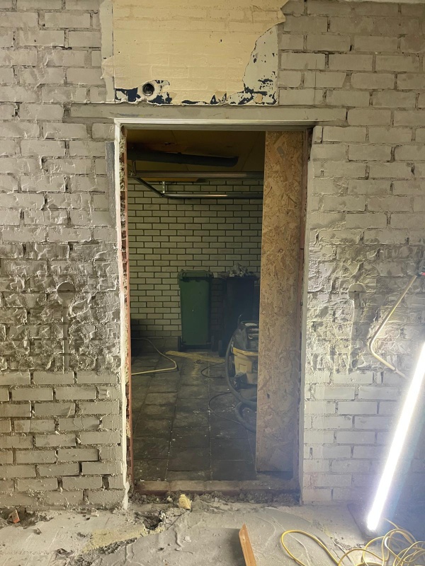

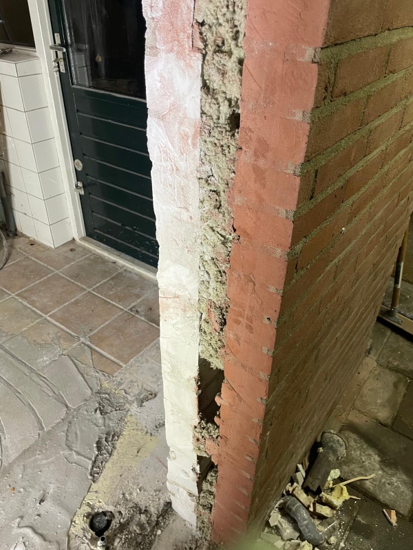

Hoi allemaal,
We zijn bezig met een verbouwing en ik heb een doorbraak laten maken tussen onze keuken en de garage. Nu moet ik hier een kozijn en deur in gaan plaatsen, maar ik snap er eigenlijk heel erg weinig van. Wat niet helpt is dat de doorbraak behoorlijk scheef ik gemaakt en de binnen en buitenmuur ook niet gelijk lopen.
Het idee is dat er een deur in komt met slot, die de garage in draait (scharnierpunt aan de linkerkant). Ik denk zelf dat ik een kozijn moet hebben die in de buitenmuur gezet wordt, alleen hoe krijg ik dan de spouw dicht.
En hoe krijg ik het kozijn waterpas in deze scheve muur..
Ik kom er niet helemaal uit.. Is er iemand die mij misschien een beetje op weg kan helpen?
Concrete vragen:
- wat voor soort kozijn zou je aanbevelen?
- hoe krijg ik deze geplaatst, en in welke deel van de muur?
- hoe kan ik de rest zodanig maken dat de stucadoor daar een lijst op kan zetten en waterpas kan stuccen?

Normaal maak je een spouwlat met stelkozijnin de spouw, deze zit bevestigd aan de binnen of buitenmuur. Deze spouwlat geeft de maat van de opening. Je kozijn wordt de zelfde maat.
Eventuele afwijkingen kun je afwerken met muurvuller en stucwerk of met een lijst zoals je al aangeeft.
Kozijnen worden (voor zover ik weet) nooit direct op het metselwerk gemonteerd maar altijd met een spouwlat.
Zie ook: https://www.joostdevree.nl/shtmls/spouwlat.shtml en https://www.joostdevree.nl/shtmls/stelkozijn.shtml

Bedankt voor je reactie! Bij raamkozijnen kan ik je volgen, maar is het niet zo dat een deur niet ver open kan wanneer je het kozijn in de spouw plaatst?
  • hfolkers
  • Laatst online: 18:16
Als je het kozijn zo wilt plaatsen dat de deur (bijna) 180 graden open kan, dan moet je met een stelkozijn werken, deze laat je dan over de hele dikte van de muur gaan, daarna kun je het kozijn daar plaatsen waar je zelf wilt.

Ik zou toch omdat het een garage betreft, er een fatsoenlijke 40mm massieve stompe plaatdeur in zetten.
Brandwerend is niet vereist, maar ook dit kan wel een toevoeging zijn als je elektrische fietsen of een auto in de garage hebt.
Afbeeldingslocatie: https://tweakers.net/i/yzq-F30lFlY6RnTdkJWpYqJS7EM=/fit-in/4000x4000/filters:no_upscale():strip_exif()/f/image/jmpAuMa2Rk2vCdEmFunsnpAD.png?f=user_large
Met een auto/motor wil je sowieso wel een deur die goed afgedicht is met rubbers, anders ruik je ze in je woning.
En als de garagedeur nog een echte garagedeur is, dan zijn die makkelijk te openen, en wil je SKG3 sluitwerk op je deur hebben.
Het stelkozijn kan je even breed maken als beide muren, waarbij je de spouw dus afdekt.
En dan kan je het deurkozijn gewoon aan een kant zetten, die hoeft niet perse in het midden te staan.
