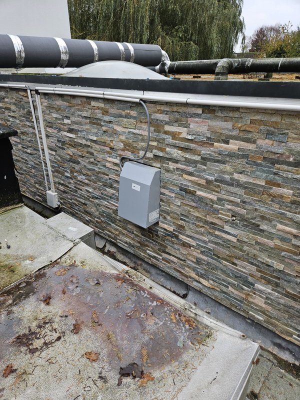

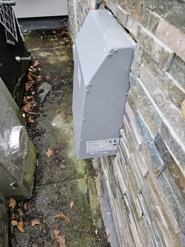

Tijdens een verbouwing hadden we een nieuw ventilatiesysteem nodig voor de badkamers, omdat het bestaande systeem in de weg zat. Een installateur heeft toen vier buitenventilatoren geïnstalleerd: één voor elke badkamer (drie in totaal) en één voor het toilet. Helaas maken deze ventilatiesystemen behoorlijk veel lawaai, volgens de handleiding tot 60 dB, als ik het goed heb.

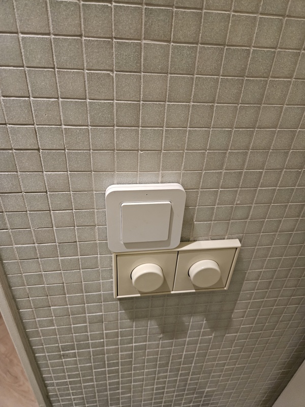

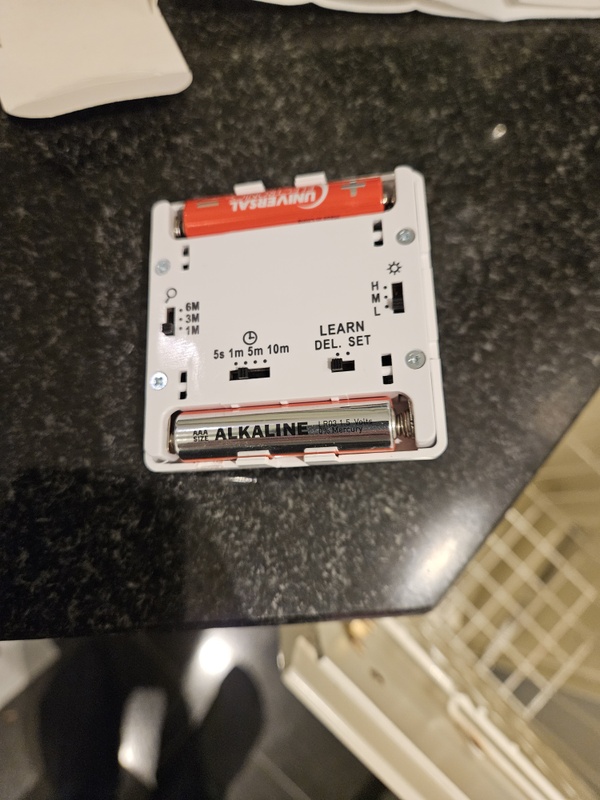

Omdat we vijf kinderen hebben, leek een timer me een handige toevoeging zodat de ventilatie automatisch uitschakelt. Achteraf bleek dit echter niet te werken met de buitenventilatoren, volgens de installateur. In plaats daarvan heeft hij een bewegingssensor geplaatst. Deze sensor kan worden ingesteld op afstand (1 tot 6 meter), gevoeligheid en tijdsduur.
Hoewel de sensor op zich werkt, levert het een probleem op: als we ’s nachts de badkamer gebruiken, maakt het systeem enorm veel lawaai. Dat is oke als we bijvoorbeeld douchen, maar voor een nachtelijk bezoek aan het toilet nogal vervelend.
Mijn vraag is of er een slimmer systeem bestaat dat deze situatie beter aanpakt, of of het huidige systeem eenvoudig aan te passen is. Bijgaand wat foto;s. Merci

Als je zeker weet dat dat je tijdens bepaalde uren niet wil douchen is de meest eenvoudige oplossing een tijdschakelaar. Waar je die exact moet plaatsen is afhankelijk van hoe de ventilatoren nu zijn aangesloten. Aangezien de bewegingssensoren op batterijen werken zou dat kunnen op de stroomtoevoer naar de ventilatoren.

Ik bedoel een ander vorm van een tijdschakelaar: eentje die er voor zorgt dat de ventilator tussen pak hem beet 23:00 en 07:00 geen stroom krijgt en dus niet aan gaat.

Is die installateur het gewoon om dampkappen te plaatsen? Vier ventilatoren van 71W, 325m²/h, dat lijkt me extreme overkill. Of je moet een badzaal hebben van 100m³?
Als je kijkt naar in buis geluidsdempers, heb je maar info voor dat debiet bij diameter van 200mm: https://www.ventilatielan...demper-%C3%B8-160mm/5594/ Liggen er zo'n dikke buizen? En door welk ventiel krijg je dat getrokken (6 ventielen in elke badkamer)?
Nu hangt het er, dus lastig om nog te veranderen, maar dat lijkt me de meest realistische oplossing. Anders kan je gaan prutsen met dimmers geschikt om motoren te regelen, maar dat wordt ook een lastig verhaal.

Kan je in plaats van bewegingssensors niet beter een luchtvochtigheid sensor doen? dan gaat hij aan als er gedoucht wordt.
