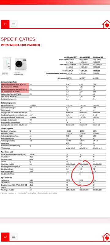

  • Gewoonaaron043
  • Registratie: September 2023
  • Laatst online: 05-04 10:37
Doesnotcompute schreef op zondag 17 november 2024 @ 10:36:
Hangt er puur vanaf wat het systeemvolume is van je CV afgifte systeem. Als de fabrikant zegt dat er minimaal 50l in moet zitten, en je haalt dat niet, zul je een voorschakelvat moeten plaatsen. Buffer parallel kan ook wel, maar dat zou ik alleen doen als je later met zonering aan de gang gaat.
Mocht je besluiten openloop te gaan, wat het beste is, geen buffer parallel nemen. Hooguit een voorschakelvat als je weinig rads hebt.
Volgens het informatieblad zou er minimaal 2 liter in het cv systeem moeten zitten, dat haalt ie sowieso wel.

  • Doesnotcompute
  • Registratie: Maart 2015
  • Laatst online: 21:34
Gewoonaaron043 schreef op zondag 17 november 2024 @ 10:44:
Dat moet wel een typo zijn. 2 liter systeen volume is niet wat er bedoeld word en kan ook niet voldoende zijn voor een defrost.
  • Gewoonaaron043
Afbeeldingslocatie: https://tweakers.net/i/Ja5CJ3gx09R0cs8i1r_c1OiiZp0=/x800/filters:strip_icc():strip_exif()/f/image/dOMyMpF37plkXjcrpkdv7vlj.jpg?f=fotoalbum_large
Het staat er echt
