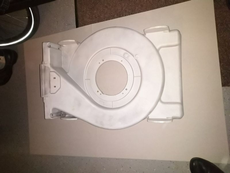

Afbeeldingslocatie: https://tweakers.net/i/QjdG3_p_7YxXtyN3zqayzEDmyg4=/fit-in/4920x3264/filters:max_bytes(3145728):no_upscale():strip_icc():strip_exif()/f/image/NUMY3RnWW6x3rBt27N2Z7vne.jpg?f=user_large
Het maaidek vandaag even geheel gestraald.

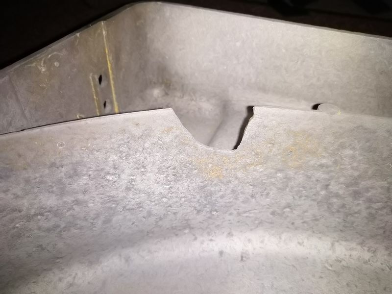

Onder het maaidek is ergens een stuk uitgebroken. is dit met kneedbaar aluminium wellicht te herstellen?

Ik wil niet perse iets met kneedbaar aluminium doen, maar het stuk wat er uitgebroken is heb ik niet meer, dus kan er dus ook niet meer ingelast worden. Daarnaast vroeg ik mij gewoon af of het wel geschikt zou zijn om slijtage plekken te herstellen.

Kan daar niet een grotere plaat overheen gezet worden? Net als die ontbrekende hap., maak een stukje op maat en las dat erin. De vraag is of die ontbrekende hap invloed heeft op het maaien of dat je het voor de vorm wil herstellen. Ik zou niet met kneedbaar aluminium aan de slag gaan, maar daarvoor geldt bij mij: onbekend maakt onbemind.

Dan zou ik in plaats van kneedbaar aluminium een plaatje aluminium nemen en wat popnagels.
