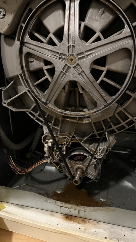

Hoi, onze ca 20 jaar oude wasmachine deed het tot voor kort prima. De laatste weken was hij iets luidruchtiger dan voorheen maar geen problemen. Vandaag bij was 1 zien we roestplekjes op de was (in stipoenpatroon van de trommel, dus afkomstig van buiten de trommel). Bij was 2 maakt hij opeens heel veel lawaai bij het centrifugeren.
Er kwam roestig water uit het lekbakje aan de voorkant. Er lijkt niets bij de trommel te zitten want geen lawaai bij het ronddraaien.
Bij het openen van de achterkant van de machine zien we wel heel veel roest water (vers na deze was). Heeft iemand enig idee waar dit vandaan kan komen en of het de moeite is dit te laten repareren g(gezien de leeftijd van de machine)?

Ik zou zeggen lager en afdichting zijn weg.

Ah, even gegoogled maar klinkt inderdaad plausibel. Maar eens kijken of we dat zelf kunnen fixen! Dank.

Hopelijk heb je een deelbare plastic kuip, als dat niet zo is dan is reparatie geen optie. De reden hiervoor is dat in die tijd de kuipen na montage dicht gelast werden, ergo die krijg je niet meer open. Je zult de trommel eruit moeten halen om de lagers te vervangen.
Ik kan het zo 1,2,3 niet zien welke type het is maar soms zijn ze te splitsen en kun je zo je lagers en afdichtingen vervangen, vergeet dan niet de pees mee te nemen die in de kuip zit. (als je alles nog kan krijgen na 20 jaar)
Zorg er ook voor dat je motor goed schoon is en als je toch alles uit elkaar hebt dan ook de koolborstels vervangen.
Veel succes met vervangen maar bedenk wel, de machine is 20 jaar oud en je afdichting in je lagers hebben het begeven, verwacht niet dat de trommel zo los zal komen!! Deze zal behoorlijk vastzitten, kijk uit dat je de trommelas niet beschadigt. Poellietrekkers zijn bij dit soort werk erg handig!!
