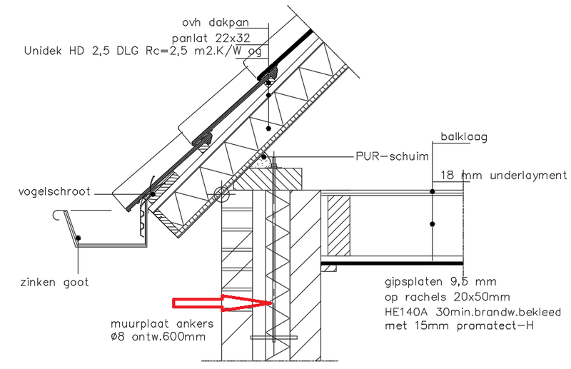

Maar ondertussen blijk ik toch een tekening van de bouw gevonden te hebben en hoewel de muurplaat iets toegankelijker lijkt te zijn dan getekend, begin ik de uitdaging die de installateur zag, wel een beetje voor me te zien. Er is namelijk kans dat halverwege de muur ook nog een loodslab in de weg zit, want als ik de tekening mag geloven is die doorgezet, zo hoort het ook dus ik geloof achter elkaar dat het ook zo is aangelegd. Isolatiemateriaal is inderdaad Rockwool.
Afbeeldingslocatie: https://tweakers.net/i/ZXx3eCUg3hN0DKKidxRStem-Ugs=/x800/filters:strip_icc():strip_exif()/f/image/lJ6tHxEOCfRTV4YXaL6oRDeY.jpg?f=fotoalbum_large
Dus eigenlijk denk ik dat de HWA route niet eens zo'n slecht idee is.

Die dakplaten ben je zo door heen, dat is waarschijnlijk een centimeter spaanplaat, dan iets van 10cm piepschuim en dan weer een centimeter spaanplaat. Onlangs in een woning uit 1998 daar doorheen geboord voor koelleidingen airco, je vliegt er met een speedboor zo doorheen. Kwestie van heel goed meten binnen en op het dak en dan kun je precies uitkomen waar je wil in het knieschot.
Maar het deel via je spouw kun je vergeten. Ten eerste omdat het erg lastig is om beneden de kabel/buis op de juiste plek op te vissen. Ten tweede omdat je niet weet wat voor hindernissen er zitten, zoals idd die loodslab zoals op je tekening.
