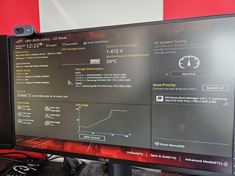

Op het moment dat de pc aangezet wordt branden achtereenvolgens de DRAM, CPU, VGA en daarna de BOOT led. De DRAM, CPU en VGA ledjes branden ieder ongeveer een seconde. Vervolgens brand de BOOT led ca. 2:30 min en staat op mijn monitor het logo van m'n moederbord met onderin de tekencombi om in het BIOS te komen. Nadat de BOOT led uit gaat, komt het Windows logo in beeld met het draaiende cirkeltje (indicerend dat hij bezig is) en duurt het nog ongeveer 1:30 min voordat ik in het scherm kom waarin ik daadwerklijk mijn wachtwoord kan invoeren om in Windows te komen.

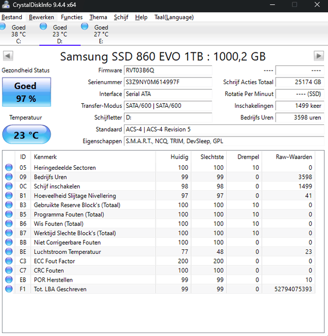

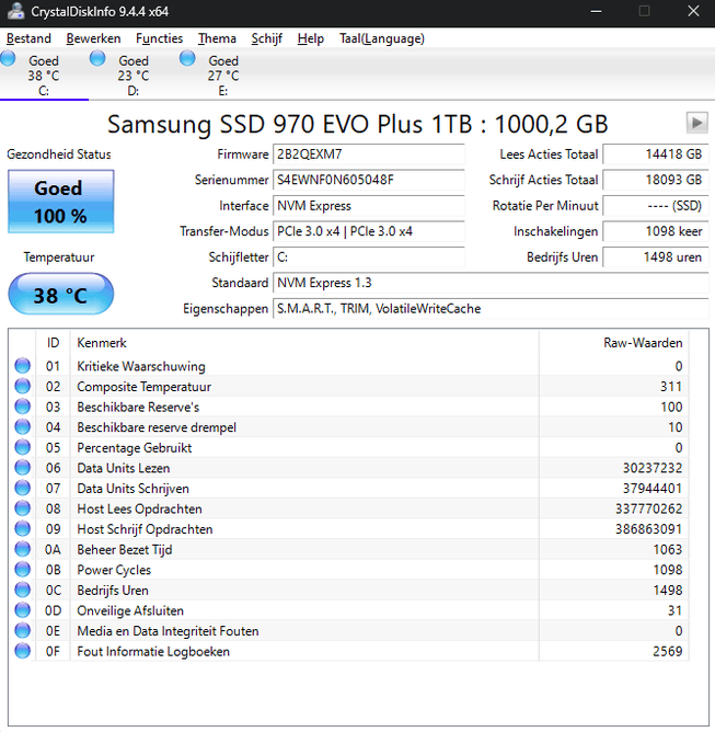

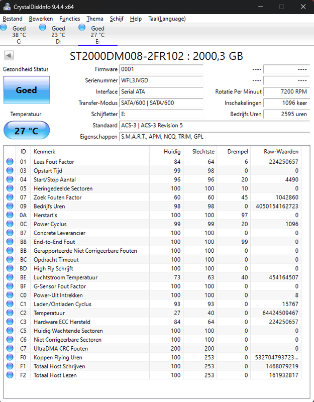

@418O2 @CH4OS
Zojuist CrystalDiscInfo geïnstalleerd en bekeken. Ik heb in totaal 4 schijven, maar hij toont er maar 3. Die zijn allemaal goed, maar juist de HDD die kuren geeft, zie ik in dit programma niet terug, terwijl ik 'm wel in Verkenner kan benaderen (hij is nog niet losgekoppeld).. vreemd toch? Of doe ik iets niet goed?
Grote kans dat de disk die kuren heeft, dus jouw opstart perikelen veroorzaakt. Waarschijnlijk zie je de disk dan ook niet terug in de BIOS. Boot dus eens zonder die disk aangesloten en kijk opnieuw.

Klopt inderdaad dat ik 'm niet zie! Onderstaande foto is van een paar maanden terug, waarbij het mij ook al was opgevallen dat ik maar 3 schijven zie terwijl er 4 staan aangesloten, maar ik wist niet waardoor dit kwam.
EDIT: Foutje, ik zie er wel vier maar kijk er gewoon overheen :P
Goed, ik ga deze PC even uitzetten, schijf loskoppelen en opnieuw opstarten, kijken wat het effect is en dan rapporteer ik daarna weer hier.

WOW! M'n boot-tijd is in een klap weer 20 seconden! Wat voel ik me dom dat ik hier dus al twee jaar mee gedeald heb, zonder dat ik er ooit actie op ondernam. Ik merkte de laatste paar maanden zelfs dat ik steeds vaker m'n laptop pakte om maar niet minutenlang te moeten wachten op het opstarten van m'n pc. In plaats van dat ik actie ondernam en eerder om hulp vroeg..
