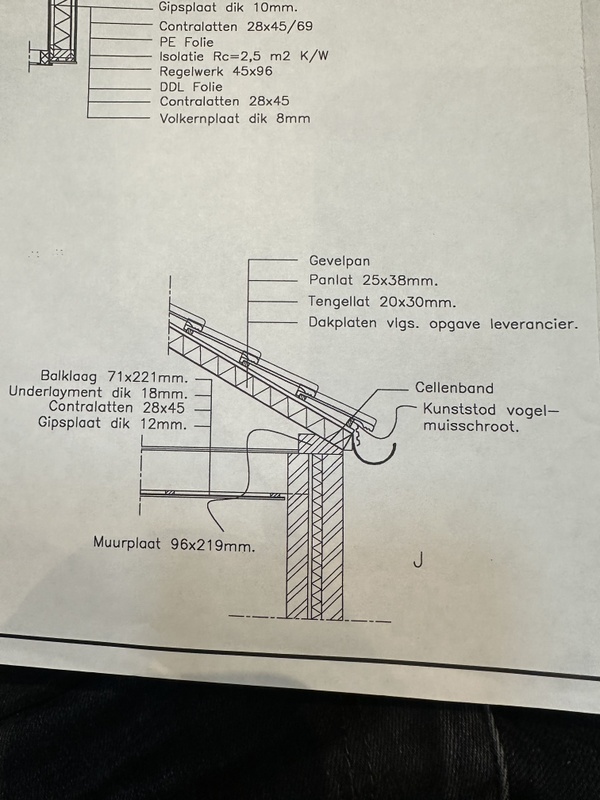

itsjohan schreef op vrijdag 15 november 2024 @ 09:08:
wat voor woning is het en welke verdieping betreft het? Is het toevallig een verdiepingsvloer ter hoogte van waar de muren van je gevel ophouden en je schuine dak begint? soms zie je dat daar tocht van buiten via ruimte tussen gevelblad en dak direct tussen je balken kan waaien en dan krijg je veel kou in je vloer. Verder vind ik zelf laminaat dan ook extra koud aanvoelen, die vervangen door een echt houten vloer helpt ook. Een warmtecamera is sowieso een goed idee.
Het is o.a. schuindak heb bouwtekening opgezocht het zou zo gemaakt moeten zijn:

daanbuit2 schreef op vrijdag 15 november 2024 @ 11:07:
Op basis van die tekening zou ik denken aan tocht.
Op te tekening staat de isolatie tegen het buitenblad aan getekend en dat is vreemd en verkeerd. Daardoor krijg je een spouw aan de warme kant van de isolatie en dat geeft problemen convectie en doet de werking van de isolatie grotendeels teniet. Ik hoop dus dat het niet gerealiseerd is zoals getekend.
Daarnaast is metselwerk van zichzelf niet luchtdicht. Ik zie de opbouw van de muur niet op de tekening staan, maar als het binnenblad bijvoorbeeld kalkzand is, dan wordt het pas luchtdicht van het stucwerk (of vertinning, maar zo oud lijkt de tekening niet). Stucwerk wordt meestal tot het plafond aangebracht en niet daarboven. Als je dan ook nog een balkenlaag in het metselwerk legt: die balken krimpen door droging nadat de bouw klaar is en laten dan rondom mooi een kier waar je niet meer bij kunt, omdat die in het plafond zit.
Dan die muurplaat: die werd vroeger ook koud op het metselwerk gelegd, dus de naad tussen het metselwerk en de muurplaat tocht doorgaans ook.
Als deze situatie er aan twee kanten van de woning is, dan heb je kans dat de koude lucht bij de juiste wind aan de ene kant naar binnen waait en aan de andere kant weer naar buiten. Dan geloof ik wel dat je een koude vloer en plafond hebt ja! :|
Normaal ligt de verdiepingsvloer binnen de thermische schil, dus dan zou je dit probleem niet moeten hebben.
Maar als de woning gebouwd is net zoals de tekening, dan snap ik het wel. De spouw en de isolatie zitten verkeerd om… koude lucht (voor ventilatie) gaat achter de isolatie en koelt de wand en gaat door eventuele openingen bij de oplegging van de balken. Daarbij nog een koudebrug bij de muurplaat.
Ik zou eerst een deskundige naar laten kijken (bouwpatholoog).

Bedankt voor de reacties. Had het op de tekening nog niet gezien maar die isolatie is er inderdaad vreemd ingezet maar kan me niet voorstellen dat het zo gemaakt is (zou ook niet weten hoe ze dat gebouwd hebben dan)
Ik kan eens wat stenen van buiten af weghalen om te kijken in de spouw om te kijken hoe de isolatie zit.
Tocht langs de aansluiting van dak en metselwerk en de balken die in de binnenmuur zitten lijkt me het meest voor de hand liggend dan.
