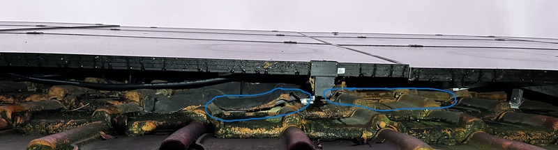

Afgelopen maart is bij mij een grote landelijke bekende zonnepanelen (en energie, thuisbatterijen,etc.) -bedrijf langsgeweest om zonnepanelen op mijn dak te installeren.
Nu het herfst is moet ik weer de ladder op om mijn dakgoten schoon te maken. Mij viel op dat ik onder de zonnepanelen, op de plek waar de stroomleiding door het dak naar binnen gaat, ik gewoon panlatten, dakbeschot enz kan zien liggen.
Er zit wel een soort zwarten 'dakdoek'??? overheen. Maar is dit acceptabel/normaal? Of is dit een beetje rommelig?
Zie foto's hieronder (foto's waren lastig te maken). In de twee blauw omcircelde gebieden zijn de dakpannen omhoog gedrukt en kan ik de panlatten en zelfs dakbeschot zien met het blote oog vanaf de ladder.

Ik heb de neiging om nee te zeggen.
Persoonlijk zou ik dit niet accepteren zonder uitleg. En misschien met uitleg ook niet.

Nee, dat is niet acceptabel. Pannen mogen aan de onderzijde maximaal 1/1,5 cm opgetild worden om haken te zetten (en anders moet je de pannen inslijpen). Maar dit ziet eruit alsof ze een paar pannen gebroken hebben en die met een bitumineuze plaklaag bij elkaar hebben geplakt (en dan de bekabeling via de zijkant hebben ingevoerd). Ik zou ze absoluut terug laten komen, want dit gaat een keer lekken binnen.
