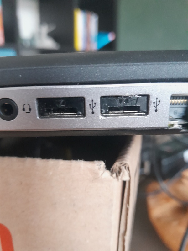

Hallo,
Ik heb een heb een hp probook 470 G3 aangeschaft. Ik verwachte 2x usb 2.0 en 2x usb 3.1 aan te treffen . Maar trof aan de linkerkant dit aan. Heb ik nog nooit gezien. Ik ken deze aansluiting niet. Enig idee wat het is? Dacht eerst dat het beschermkapje waren oid maar ze zijn niet los te krijgen zonder de hele poort mee te trekken
Alvast bedanktAfbeeldingslocatie: https://tweakers.net/i/2IEYGIPlRbb5vm1BRCWaxSda4TY=/x800/filters:strip_icc():strip_exif()/f/image/hfaPRaATRUWh4hKpsgjkGtCj.jpg?f=fotoalbum_large

Ziet er uit alsof die hardwarematig geblocked zijn.

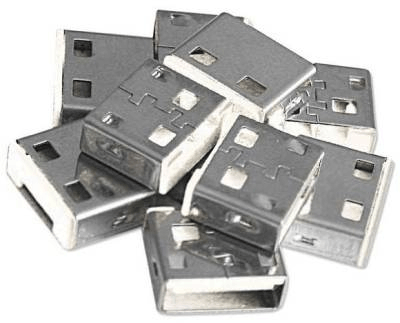

Afbeeldingslocatie: https://tweakers.net/i/xd28HquEm5cxpIfttnCdgAWL3Uk=/800x/filters:strip_exif()/f/image/0hHzECiaIZrAkgkkiq7bP6X2.png?f=fotoalbum_large
Afbeeldingslocatie: https://tweakers.net/i/iurwHfp66zF0puXP9ay5nA38mXI=/fit-in/4000x4000/filters:no_upscale():strip_exif()/f/image/VuPxYKYFdC6baoyAWI3szDHg.png?f=user_large
https://www.hart4technolo...ck-key-paars/a4360?m=4516
Afbeeldingslocatie: https://tweakers.net/i/KFJOMvHe-kbAInmfS1PhrIMgHiU=/800x/filters:strip_exif()/f/image/YkwjV597ykj6oN2wiLlGiXHo.png?f=fotoalbum_large

Wat zegt je boekje/handleiding?
Misschien staat er bij het plaatje dan te lezen :
Aansluiting Huppeldepup: only available on model xxxxxx
En dat jij model xxxxxy hebt ofzo.

Ah bedankt, ik vermoed dat ze bedrijdsmatig geblokkeerd zijn. Kan me niet voorstellen dat er een model zo is uitgebracht.
Zonder deblokeerapparaatje is het lastig te verwijderen denk ik. Heeft er iemand een tip?

Ruben83 schreef op donderdag 14 november 2024 @ 16:26:
De specs van je laptop triple checken.
Zou jammer zijn als je met veel moeite die plastic er uit peutert om dan te ontdekken dat we niet zijn aangesloten op je moederbord of geblokkeerd in de BIOS ofzo

Ik gok dat je deze laptop niet nieuw gekocht hebt? Want dat zijn inderdaad poortsloten, specifiek deze: https://www.conrad.nl/nl/...nder-sleutel-3024080.html

D4NG3R schreef op donderdag 14 november 2024 @ 16:34:
Dit zijn ze inderdaad! Wellicht is er een handige inbreker die met een ijzerdraadje ze er uit kan pulken zal. En anders jammer dan, er zijn nog twee poorten wel beschikbaar. En het is maar een Generatie 3.
( wat ik dan wel vreemd vind, waarom zou je, uit veiligheidsoverwegingen maar twee van de vier poorten, blokkeren)

RobIII schreef op donderdag 14 november 2024 @ 17:10:
Vertel eerst eens: waar heb je 'm vandaan? En heb je diegene al eens benaderd of hij/zij die dingen er niet uit kan halen voor je?
Een marktplaats koopje. Ik ze er inmiddels uit gepunnikt! Ze zaten er wel in, maar niet 'op slot'. Dus dat ging gemakkelijker dan ik dacht
