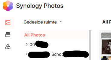

Hieronder zie je hoe het er uit ziet als ik de link volg terwijl ik niet ingelogd ben cq. een externe gebruiker ben. Dan staan naast de map waarnaar de link verwijst (2024.09.11 ...) ook twee oudere mappen in het menu, die gewoon opengeklikt kunnen worden.

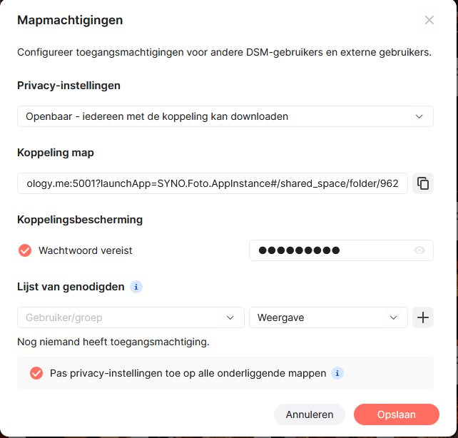

De specifieke instellingen van de map 2024.09.11 ..... zijn als volgt:

Een workaround is nu wel dat ik alle mappen met een wachtwoord beveilig, dan zie je de mappen nog wel in de boom, maar kom je er niet meer in zonder het wachtwoord. Maar liever had ik dat als je een link maakt voor een map, je dan ook alleen maar die ene map ziet.
