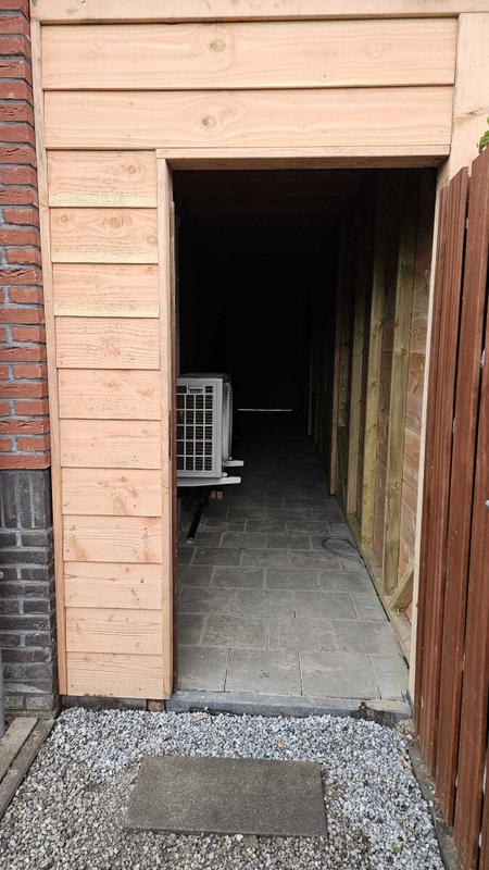

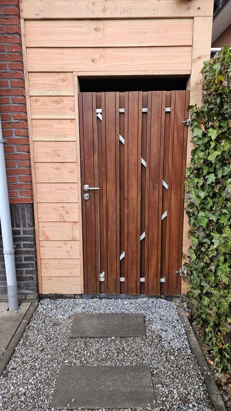

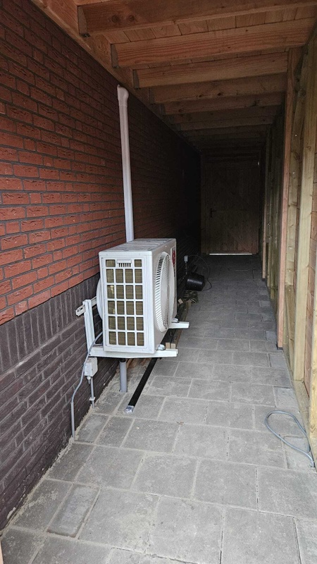

Beste tweakers,
Ik heb jullie hulp nodig. Ik heb een airco in de woonkamer staan (7 kWh) met de buitenunit aan de zijkant van het huis.
Aan de zijkant van het huis is nu één lange schuur gebouwd van 9 meter lang en 1,50 meter breed.
De buiten unit van de airco staat nu ook in deze schuur, ongeveer 1,50 meter van de deur aan de achterzijde.
Dit zou geen probleem zijn bij de mensen die ik het heb nagevraagd.
Echter nu blijkt dit wel een probleem te zijn. Ik gebruik de airco om de woonkamer te verwarmen en daardoor wordt de temperatuur in de schuur behoorlijk koud. Hierdoor gaat de airco volgens mij minder presteren omdat de lucht waaruit de warmte moet worden gehaald staat kouder wordt.
Boven de deur aan de achterzijde zit een sparing om lucht binnen de laten en onder is hij 5 cm open.
Dit lijkt niet genoeg te zijn om te voorkomen dat de temperatuur in de schuur daalt en waarschijnlijk bij koelen in de zomer stijgt. Wanneer ik de deur aan de achterzijde openzet, lijkt de airco weer goed te functioneren.
Hoe zou dit probleem opgelost kunnen worden? Graag jullie tips,. ik zit hier nu erg mee in mijn maag.
Bijvoorbeeld gat boven de deur groter maken?
Gat in het dak maken (afvoer zeg maar)?
Airco verplaatsen op het schuurdak?
Bijgesloten de foto's van de situatie.
Alvast enorm bedankt voor het meedenken!

beste oplossing is de airco unit boven de schuur hangen, andere oplossingen gaan de efficiëntie van de unit niet erg omhoog helpen.
Je zou een geforceerde luchtstroom door je schuur kunnen creëren, maar of het lekker werkt betwijfel ik.

Dit lijkt mij echt veel te krap voor een goede circulatie.
De unit zal veel minder effectief zijn op deze manier.
De enige manier om dat op te lossen is zorgen voor een goede circulatie dus bijvoorbeeld de deuren open te laten maar dan nog is het minder effectief lijkt mij.
Verplaatsen naar het dak zou naar mijn mening het beste zijn maar dat is nogal een operatie.
Hele grote roosters zal wellciht iets helpen.

De beste oplossing is de airco boven het dak te hangen.
Je kan eventueel proberen de poort te vervangen door een meer open poort. (Traleiwerk)
Bijvoorbeeld dit.
https://hekkenpoorten.nl/...oort-met-dubbel-staafmat/
Een rooster in de gevel richting buren zou ik niet doen, de schuur kan als klankkast fungeren, en hij hangt al niet heel erg ver van de erfgrens.
In de schuur zal de prestatie altijd slechter zijn, ook in de zomer.
De koude/warme lucht kan toch niet vrij wegstromen, en daardoor zal hij gaan recirculeren wat altijd iets van het rendement afsnoept.

Ga er even vanuit dat een buitenunit minimaal 1000m3/h aan luchtverplaatsing nodig heeft, en reken dan uit wat de inhoud van je schuur is. Dit gaat op deze manier niet werken.
Zelfs een akoustische omkasting om een buitenunit heeft al negatieve gevolgen voor het rendement van je airci/warmtepomp, laat staan dat je de buitenunit inpakt in een schuur met een beperkte inhoud.
De enige structurele oplossing is om de buitenunit te verplaatsen naar een plek waar deze weer vrij kan "ademen" dus bovenop het dak van de schuur of aan de zijkant/achterkant van de schuur. Alle andere oplossingen zijn niet optimaal.

Mijn 7kW buitenunit heeft een nominaal debiet van 3600 m3/uur. Vaak raden fabrikanten aan minimaal 30 cm aan de achterkant vrij te houden en 70 cm aan de voorkant om recirulatie en een laag rendement te voorkomen. Meer is natuurlijk beter maar aannemers en installateurs interpreteren dit gegeven meestal als "dan doen we dat, want dat is het mooist".
Gaat de koude lucht (+ het meeste lawaai) naar de tuin van je buren? of staat daar een muur?. Een gat + roosters in de muur zodat de machine van zich af kan blazen is natuurlijk een idee, maar om hierboven genoemde redenen niet ideaal, of je moet een betimmering maken om de lucht rechtstreeks naar buiten af te voeren. Misschien kun je de uitgeblazen lucht dan zelfs naar boven leiden en roosters bovenaan maken?
Beste is om de unit 90 graden te draaien en te accepteren dat je dat stuk tuin eigenlijk niet kunt gebruiken, maar dat lijkt me geen optie.
Andere optie is inderdaad naar het dak verplaatsen of de deur verzetten en de schuur in te korten.
Voordeel is dan wel dat je die 7kW waarschijnlijk niet nodig zal hebben, nadeel is er waarschijnlijk ook geen optimaal rendement wordt behaald. Bij mij gaat de unit tenminste pendelen in mijn 170 m2 woning.
Edit: er is een klein strookje tussen de schuur en het huis van de buren, maar als je hem zo op het dak plaatst dan zal er koude lucht over het dak (+ eventueel dakraam) van de buren worden geblazen. Naast dat je mogelijk niet voldoet aan de maximale geluidsnorm op de erfgrens is dit natuurlijk niet erg aardig; Misschien slapen de buren (of de kinderen) wel onder dat dakbeschot.
Waarom zou je hem niet gewoon een paar meter naar boven verplaatsen? moet je wel de canbus kabel doorlussen.
Of een combinatie: op het dakje met de ventilatie in het verlengde van je tuin.

  • slingshot27
  • Laatst online: 04-10 15:25
Dank jullie wel allemaal voor het meedenken.
Ik ga de buitenunit op het dak laten plaatsen.
Volgens mij is dat enige goede oplossing als ik hst zo lees.
En het beste is dan als ik het goed begrijp om hem haaks op gevel te zetten zeg maar zodat hij richting mij tuin blaast ipv richting de buren?
  • TTommie
  • Laatst online: 20-10 08:35
TTommie
Het leven is een pijpkaneel...
slingshot27 schreef op vrijdag 15 november 2024 @ 17:23:
Nou, ik weet niet waar jouw kavel ophoudt en die van de buren begint, maar ik vermoed zomaar dat je eigenlijk ook niet aan de geluids eisen voldoet. Dat deed je vermoedelijk al niet, maar goed.
https://www.wasco.nl/content/geluidseisen#Rekentool
Neem dit maar door, en neem dan een wijs besluit.
Hoe lang hangt de airco er al en hoe ziet jouw tuin en die van je buren er uit? Voorheen hing die laag bij de grond en werd het geluid door de heg/schutting nog een beetje tegengehouden. Als die straks op het dak staat en bij je buren dicht bij de erfgrens komt te zitten waar ze mogelijk meer last ondervinden, kan het straks ook nog een dingetje worden. Nu je hem toch verplaatst zou je daar ook eventueel rekening mee kunnen houden
Is op de foto's alleen heel lastig te zien
