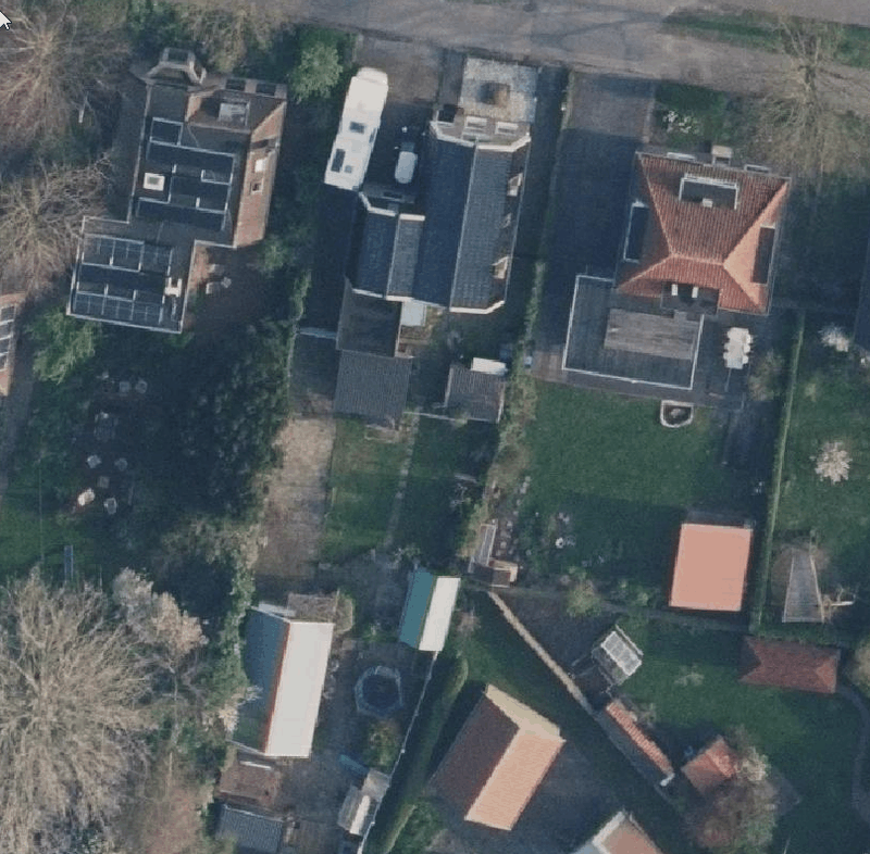

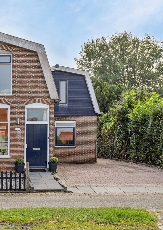

Beschikbare (dak)ruimte
Dak op oost west (100 en 280 graden) met een helling van 15 graden
Beide kanten zijn identiek en hebben geen schoorstenen o.i.d. in de oppervlakte.
9800mm x 2300mm per kant
Schaduw
Een boom op zuidwest
En een huis op beide kanten dat even hoog is als het dak daar panelen op komen en nog stukje dak op west wat bij lage zon iets van schaduw geeft.

Die boom staat niet extreem dichtbij en is niet heel veel hoger dan het huis. De invloed is daarmee best wel beperkt.
De 580W panelen op een string omvormer zou het prima moeten doen.
Wil je meer opbrengst dan is met het dak van het kleine deel van het huis veel meer te behalen voor minder geld.
