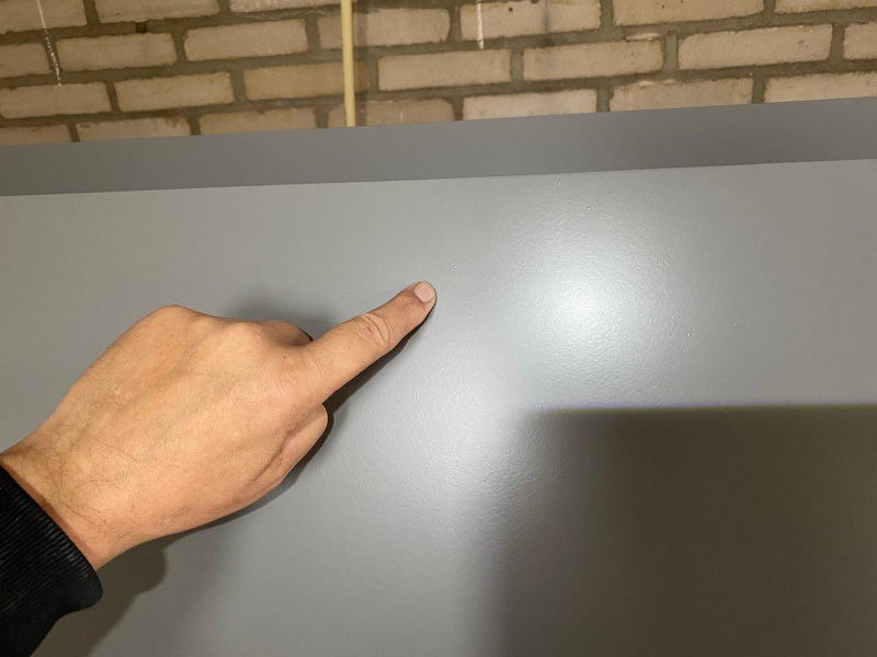

Beste verfexpert,
Ik heb Trespa panelen geverfd maar er komen steeds een soort belletjes en kratertjes in de verf. Tot dusver heeft de verfleverancier en de helpdesk van Sikkens mij niet kunnen helpen.
Dit is het geval:
- Trespa panelen (boeiboorden)
- Ontvet met St Marc Express
- Geschuurd met korrel 280
- Gegrond met Drost Deventaal Multiprimer Express (Alkyd)
- Geschuurd met korrel 180
- Eindverf, Sikkens Rubbol Satura (professional) aangebracht met Anza Super Felt viltroller
- Omstandigheden: temperatuur ca. 18 graden celcius, relatieve luchtvochtigheid ca. 60%
Resultaat na aanbrengen van de Sikkens verf:
Kratervormige structuurtjes, uniform verdeeld over het gehele oppervlak, ca. 1 stuctuur per 10x10 cm. Ze ontstaan al na 5 min.
Wat heb ik al geprobeerd:
- Andere eindverf: Caparol
- Andere rollers
- Verf aanbrengen met kwast (uitsluiten oorzaak rollers)
- Toevoegen Avis Anti Siliconen druppels
- Invloed van stof uitgesloten: 1 klein Trespa paneel direct na aflakken onder een omgekeerde Curver box gelegd zodat er geen stof bij kon komen
Resultaat blijft hetzelfde.
Wie kan mij helpen deze verfziekte te bedwingen?
Ik heb het idee dat er een stof in de Trespa plaat verantwoordelijk is voor deze structuren in de verf.
Hieronder enkele foto’s van de situatie.
Afbeeldingslocatie: https://tweakers.net/i/dwsocrdbqd1mgowIwf_cKCeAtYo=/800x/filters:strip_icc():strip_exif()/f/image/6x5QmBfZmkoRKMJIEWJHZlk1.jpg?f=fotoalbum_large
Afbeeldingslocatie: https://tweakers.net/i/TJGOFxQwZ6l-LEX9Fs3I8hXl9PM=/800x/filters:strip_icc():strip_exif()/f/image/NEMbW81ijZzULuFMPHNZmjWn.jpg?f=fotoalbum_large
Afbeeldingslocatie: https://tweakers.net/i/2McOQBCUcSp-otpzJUFhIVPmoNk=/800x/filters:strip_icc():strip_exif()/f/image/jahPeATnLkydfEsQuAMhZWuN.jpg?f=fotoalbum_large
Afbeeldingslocatie: https://tweakers.net/i/LhQfBq2oAoEIxooMZewc9UAcAhU=/800x/filters:strip_icc():strip_exif()/f/image/JYyLdlEWt8U7DnavXP1oqwC2.jpg?f=fotoalbum_large
Afbeeldingslocatie: https://tweakers.net/i/ZsEqV7p7FRi8mOe1c13t9_QYN1s=/800x/filters:strip_icc():strip_exif()/f/image/soXvQIX2g8uiA9SW9BuN88FA.jpg?f=fotoalbum_large
Afbeeldingslocatie: https://tweakers.net/i/zd62GS0h3are68P7s1FsGo0EBXo=/800x/filters:strip_icc():strip_exif()/f/image/sMnGTuJ05GuHQG83Qho54xOW.jpg?f=fotoalbum_large
Afbeeldingslocatie: https://tweakers.net/i/5Jzrik_weI0aXCBEe7Kocy9Kunk=/800x/filters:strip_icc():strip_exif()/f/image/9SKUO7EZwyRh4rFI5kLP5bbo.jpg?f=fotoalbum_large

Het zijn neem ik aan nieuwe panelen? Bij enkel de primer geen problemen?
En als je de primer + lak combi op een ander oppervlakte probeert? Vreemd dat het maar zo incidenteel voorkomt.

Wanneer het aan een stof in je trespa paneel zou liggen dan zou het uniform over het hele paneel plaats moeten vinden.
Het feit dat dit niet zo is kan bijna maar tot een conclusie leiden: verontreiniging tijdens het opbrengen van de eindlaag.
Ik neem tenminste aan dat je de panelen heel goed, met een witte pluisvrije doek, volgens de gebruiksaanwijzing van St. Marc ontvet en afgenomen hebt. (Dus ook de tweede fase met alleen water en een pluisvrije doek).

Señor Sjon,
Het zijn panelen van 23 jaar oud. Na opbrengen van de primer nog geen problemen. Het oppervlak ziet er egaal uit zonder die 'verfpest'. De verfleverancier vertelde me dat de primer een heel open structuur heeft en snel droogt. Mogelijk is dat de reden van de afwezigheid van de kratertjes.
Op een dik stuk karton droogt de eindlak egaal uit zonder vervuiling van het oppervlak.
Yaksa,
Inderdaad reinig ik met St. Marc op precies de wijze die je beschrijft! Dus 2e fase afnemen met water en pluisvrije doek...

Kan bet zijn dat er in de opgeschuurde primer st marc is gaan zitten? Ergo niet afdoende uitgedampt alvorens lakken?

Beste paQ,
Dat zou een mogelijkheid kunnen zijn. Ik heb de met St. Marc gereinigde panelen wel met schoon water afgenomen met een pluisvrije doek, maar ik heb geen 'bakken' schoon water gebruikt.
Als die St. Marc dan mogelijk nog in een of meer van de lagen van de verf aanwezig is, primer laag of eindlagen, kan de St. Marc dan nog als het ware verwijderd worden of zit hij dan gevangen in de verf en kan dan alleen via open kanaaltjes naar buiten om vervolgens de kratertjes te produceren? Ik suggereer maar even wat.

Lastig. Het lijkt op gasbelletjes.
Hoe is het klimaat waar je lakt?

De eerste vraag die in mij opkomt:
Waarom ga je na het schuren van de primer nog een keer met St Marc aan de slag? Je onderlaag heb je vetvrij gemaakt en daar heb je primer op geschilderd. deze schuur je op en maak je stofvrij. Dus zachte stoffer en eventueel er met een vochtige (pluisvrije!) doek overheen.
Daarnaast zou ik de eerste keer schuren niet met p280 maar met p120 doen zodat het hechtingsoppervlak voor de primer groter is en dieper in de trespa zit.
Op enkele foto's lijken het pluisjes van bijvoorbeeld een roller of een doek te zijn die de oneffenheden veroorzaken.
Je kan ook proberen om met een mesje voorzichtig één van de oneffenheden uit te snijden zodat je kan kijken wat eronder zit.
Verder: als die platen op hoogte zitten zie je dit nooit meer vanaf de straat.
