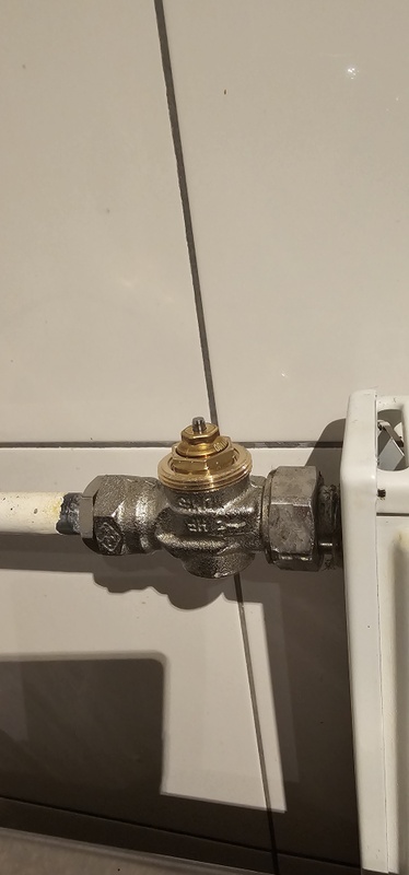

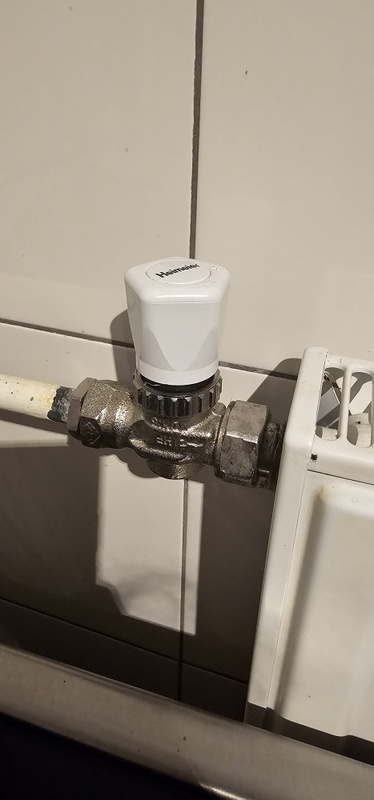

Mijn vraag:
Ik heb al op internet rond gekeken(naar o.a. tado), maar kom er niet helemaal uit.
Dit zijn de kranen die ik door mijn hele huurhuis heb.
Afbeeldingslocatie: https://tweakers.net/i/wGjJ85-8Qy2aiHvkinB6P4ynWxI=/x800/filters:strip_icc():strip_exif()/f/image/kdhkZfR9yonwzYgkIz6Quftm.jpg?f=fotoalbum_large
Afbeeldingslocatie: https://tweakers.net/i/hvwkMh96xTBL2Zu3OxBlxSQ542c=/x800/filters:strip_icc():strip_exif()/f/image/LDPzcskopM09jGMGbGeutb3q.jpg?f=fotoalbum_large
Nu zou ik graag elke kamer apart willen verwarmen d.m.v slimme thermostaat kranen. Maar kom er dus niet uit of, en zo ja welke slimme kranen hierop passen.
Ook heb ik nu een simpele honeywell home draaiknop(2 draads) thermostaat en dan natuurlijk beetje afhankelijk evt welke slimme kranen ik kan aanschaffen pas ik een slimme thermostaat hierop aan.
Ik ben op dit vlak best wel een leek, vandaar dat ik toch hoop dat er hier mensen zijn die me een beetje de goeie kant op kunnen helpen

Ziet er uit als standaard 30mm Heimeier kraan. Daar kan je volgens mij gewoon een slimme Tado radiatorknop op zetten. Je 2-draads thermostaat kan je dan vervangen door de Tado slimme thermostaat.
Zie ook hier: https://community.tado.co...n-voor-welke-radiatorknop
