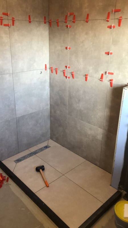

  • Wimbjorno
  • Laatst online: 14-10 11:45
Het resultaat na goed buttering floating te hebben toegepast. Een sterk douchevloertje waar ik mij geen zorgen om maak wat betreft de cementdekvloer die er onder ligt.
Weer veel geleerd in korte tijd.
Nogmaals dank voor de reacties!
