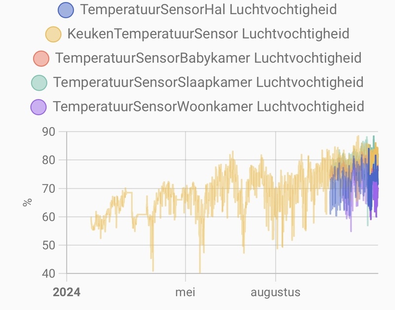

Probleem: wij hebben een zeer hoge luchtvochtigheid geconstateerd in onze woning en willen hier de juiste vervolgstappen voor zetten.
Woning:
De woning is in 2016 geheel verbouwd en heeft energielabel C, spouwmuurisolatie, vloerisolatie (pir, 8 cm), dakisolatie hellend dak 9cm pur, dakisolatie plat dak 10 cm pir. Overal hr++ beglazing. Maar twee luchtroosters (hal). Woning wordt continu opgewarmd door vloerverwarming en is nergens kouder dan 19 graden. Woonkamer wordt bijgestookt door een gesloten houtkachel met externe luchtaanvoer. Toch is de gemiddelde luchtvochtigheid 70-80% momenteel.
Afbeeldingslocatie: https://tweakers.net/i/g0mfqL6KFD2h2emxZZU3SpTKm2M=/800x/filters:strip_icc():strip_exif()/f/image/X2BOI74N5UYWxay2VnhROcu2.jpg?f=fotoalbum_large
Afbeeldingslocatie: https://tweakers.net/i/kHvMLAdSYRf0K7pqgOGtEkcnW6M=/800x/filters:strip_icc():strip_exif()/f/image/NCP2vHo5UflzUKpEAhR8Jxgn.jpg?f=fotoalbum_large
Sinds gisteren wel meerdere ramen op een kier, maar het daalt niet echt (stijgt in sommige gevallen). Vorige week voor het eerst schimmel gezien in een kamer aan de onderzijde wat optrekkend vocht zou kunnen zijn. Wat zouden we kunnen doen om dit te verbeteren? Moeten we denken aan bijvoorbeeld wtw, mechanische ventilatie, extra isolatie? Alle plafonds zijn van hout en nog niet afgewerkt (overal underlayment) zichtbaar. We willen nog extra gaan isoleren in het gehele huis, waarna we het hout willen afwerken met gips en kunnen nu dus bijvoorbeeld nog aan mechanische ventilatie denken of een WTW te realiseren als dat het probleem kan verhelpen.
We hebben geen luchtafvoer in de badkamer, dat moet nog gerealiseerd worden in de komende tijd. Zou dat grotendeels de bron van het hele probleem kunnen zijn? Het lijkt mij sterk dat dat alles zo kan verhogen, maar ik heb werkelijk geen idee.
  • Question Mark

Je hebt eigenlijk je hele huis geisoleerd en kierdicht gemaakt, maar doet op twee roostertjes na eigenlijk niet aan ventileren, zelfs in de badkamer niet. Dan kun je inderdaad dit soort problemen krijgen.
Ik zou even wat langere tijd goed ventileren, en kijken wat er dan gebeurd met de luchtvochtigheid. Ik zou daarnaast alvast zeker kijken naar de ventilatieopties die je kunt inzetten in je woning. Misschien zijn een paar de-centrale WTW units al voldoende voor je woning. :)

Je kan eenvoudigweg niet alles dicht isoleren en dan verwachten dat je lucht gezond blijft.
Dus je enige oplossing is zorgen voor ventilatie. Door zelf ramen open te zetten en te monitoren met je metertjes of een ventilatiesysteem in te bouwen.

Eigenlijk is het vreemd dat dit nu pas een probleem wordt, terwijl je verbouwing al in 2016 was. Heb je gegevens om te vergelijken of het afgelopen jaren veel minder was?
Het zou kunnen dat het weer van afgelopen tijd meegespeeld heeft. Zo is het volgens mij redelijk windstil geweest de afgelopen tijd, dat komt je ventilatie niet ten goede. Daarbij was het ook nog redelijk vochtig.
Op het moment is het buiten ruwweg 10 graden aan 90%, warm je die lucht op naar 19 graden dan houd je 51% relatieve luchtvochtigheid over. Je moet dus nogal flink ventileren om 70/80% luchtvochtigheid naar beneden te krijgen met de huidige omstandigheden.
Volgende week lijkt er een wat koudere periode aan te komen met overdag rond de 5 graden en wat nachtvorst. Als ons dan ook nog wat zonneschijn gegund is zou dat al een stuk moeten scehelen.
Aangezien je je huis flink geisoleerd hebt is het ook handig om de ventilatie eisen voor nieuwbouw er eens bij te pakken:
De minimale ventilatiecapaciteit moet 0,9 dm³ per seconde, per m² zijn.
Reken dat eens om voor de oppervlakte van jouw huis en houdt vervolgens je hand eens voor die ventilatie roosters. Denk je dat je hier enigszins in de buurt komt?

Sinds de 2016 en nu ervaar je dit probleem?
Heb je daadwerkelijk last van het vocht? Heb je schimmels? Heb je condens? Ondervind jezelf klachten?
Of lees je op internet problemen en heb je wel “echt” een probleem?
Ik stel deze vragen omdat men elkaar via internet nogal eens onrustig wil maken met problemen die er niet zijn en vervolgens wel van alles gaan zien.
Zijn de meetgegevens een weekmaand opname of zijn ze representatief voor een heel jaar?
Volgens jou tabel de recente periode.
Als er daadwerkelijk een probleem is dan kan je er inderdaad opzoek gaan naar een oplossing.
Ventilatie in de badkamer is een no brainer. Maar zal zeker niet het hele huis continue van te veel vocht voorzien.

Wij hebben de woning vorig jaar oktober gekocht en zijn er gaan wonen in december, we hebben destijds niets opgemerkt, behalve dat we nogal veel moesten stoken om het warm te krijgen/houden. Dit komt, verwacht ik, gedeeltelijk door de isolatie/bouw van het huis (geheel begane grond (155m2), woonkamer 11x6 open tot de nok à 4,30 meter). Maar het kan ook zijn dat de luchtvochtigheid destijds ook al zo hoog was waardoor de woning slecht(er) opwarmde.
In de woning hebben wij geen aanpassingen gedaan, wij hebben het zo overgenomen van de vorige bewoners.

Ik ga daar even naar kijken! Het lijkt dat een centrale WTW tussen de leef en natte ruimtes redelijk moeilijk is aangezien ik niet bij die ruimtes kan komen van binnenuit (zie afbeelding, hal + slaapkamer = plat dak). De balkenlaag (ca 17cm) zou geen spirobuis kunnen hebben in ieder geval, of we moeten gaan voor platte buizen, maar daar zou ik nog in moeten duiken.

Ik weet nu al dat ik niet in de buurt kom met die ventilatieroosters, dat zijn twee roosters van 30 centimeter breed. Als ik de oppervlakte (155m2)x 3,24m3 doe dan zou ik ca 502,2m3 moeten ventileren per uur?

Niet gemeld inderdaad, my bad, maar wij hebben de woning sinds afgelopen oktober (zie begin van deze comment). Ik kwam er achter na een gesprek over na-isolatie en dat ik toen pas naar mijn vochtigheidspercentage keek. We hadden diezelfde week wel net lichte schimmelvorming ontdekt op een muur (onderzijde van een muur), aangezien mijn vriendin nu ook nog ziek is voelde ik toch wat druk uiteraard ;). Ik heb niet meer data dan wat ik hierboven getoond heb helaas.

Zoals gezegd als het pas sinds oktober is zou ik me er niet al te druk over maken, dan is het waarschijnlijk grotendeels veroorzaakt door het huidige vochtige weer en te weinig ventileren. Wat vaker een raampje open en wat zonneschijn/vorst buiten en het zou al gauw beter moeten worden.
Wel belangrijk om het in de gaten te houden en tijdig extra te ventileren wanneer nodig.
Voor wat historie zie bv dit: https://www.wetterzentrale.de/nl/weatherdata.php
Hier kan je de min/max relatieve luchtvochtigheid per dag zien. Scroll eens door de dagen heen en je zal zien dat we afgelopen tijd veel dagen hebben gehad met hoge luchtvochtigheid.
Eind oktober zaten we bijvoorbeeld op dagen met een max temperatuur van rond de 13-15 graden en een minimale luchtvochtigheid van over de 80% op dagbasis.

Ik ben wel benieuwd of de TS verbetering ziet met de huidige weersomstandigheden.
Er zijn diverse calculators hiervoor te vinden (bv https://www.lenntech.nl/c...relatieve-vochtigheid.htm).
Bijvoorbeeld 3 graden 100% relatieve luchtvochtigheid levert bij opwarmen tot 20 graden 34% luchtvochtigheid op. Hiermee zou het toch mogelijk moeten zijn de luchtvochtigheid in huis flink omlaag te brengen.
