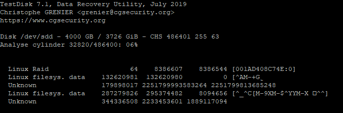

Zojuist Testdisk geïnstalleerd en gestart op disk 'sdd'.
Tot nu toe het volgende resultaat:
Afbeeldingslocatie: https://tweakers.net/i/twEhhWcClPCcfquCEdMEIv5A4G4=/fit-in/4000x4000/filters:no_upscale():strip_exif()/f/image/vuvYRPLdvV4weWHWIKAOIVOh.png?f=user_large
  • Mijzelf
Dat ziet er niet verkeerd uit. Ik neem aan dat TestDisk met een voorstel komt om een partitietabel te maken met partitie 1 beginnend op sector 64. Dat lijkt me dan de juiste keuze, en daarna moet mdadm die superblock kunnen lezen.

Mijzelf schreef op vrijdag 15 november 2024 @ 12:42:
Oké dat is geweldig om te horen!
Ik laat TestDisk mooi zn analyse afronden en als hij een voorstel geeft gaan we het zien.

Dacht ik geef even een snelle update:
Ik heb de afgelopen dagen een voor een geprobeerd de partition table van de verschillende schijven terug te halen.
Voor sommige van de schijven kwam hij inderdaad terug met de eerder aangegeven 'Linux raid' partition.
Ik heb sinds vorige keer ook de nieuwe SATA kaart terug in de server gestopt, zodat ik de komende dagen op afstand, indien nodig, een nieuwe raid 6 kan opzetten met alle schijven.
De 'sudo mdadm --detail' commando's zien er nu als volgt uit:
Afbeeldingslocatie: https://tweakers.net/i/jx77e7qlLoFLH_EaKjq8o_kxTsQ=/fit-in/4000x4000/filters:no_upscale():strip_exif()/f/image/WDWLXICSfkVaztH1p4O7Jsy5.png?f=user_large
Afbeeldingslocatie: https://tweakers.net/i/C2B3cGvefzPHawhBX1_MTZwAQZ4=/fit-in/4000x4000/filters:no_upscale():strip_exif()/f/image/ONhXB1UOwx1ifiJdzDRAy9La.png?f=user_large
Ik vrees echter dat de raid partities die wel gevonden zijn, van de nieuwe schijven / de 1e ongebruikte schijf is van de originele.
Geen komt namelijk terug met 'Raid 6, 5 disks'.....
Hebben jullie mogelijk nog een idee?

Dit is raar. De header op sdj1 liegt niet, Dus op 20 juli 2023 is een 4GB partitie van deze schijf opgenomen in een 6 disk raid1 array, en die array is op 4 oktober 2023 voor het laatst gebruikt, en toen waren alle 6 members nog aanwezig.
Jouw raid6 array is blijkens je mdadm.conf op 1 februari 2021 gemaakt. Dat is moeilijk te rijmen.
Kan het zijn dat sdj je spare is, en dat die later (na 4 oktober 2023) is ingeprikt, en dat die toen niet nieuw was?

Heeft iemand mogelijk nog wijzheid wat te proberen valt?
Heb momenteel testdisk gedraaid op alle schijven en de partition tabel teruggezet op elke schijf.
Dit heeft helaas niet mijn oude raid configuratie (superblock) terug gehaald.
  • Mijzelf
Niet één van de gevonden partities heeft het juiste superblock? In dat geval zijn de 'makkelijke' mogelijkheden op.
