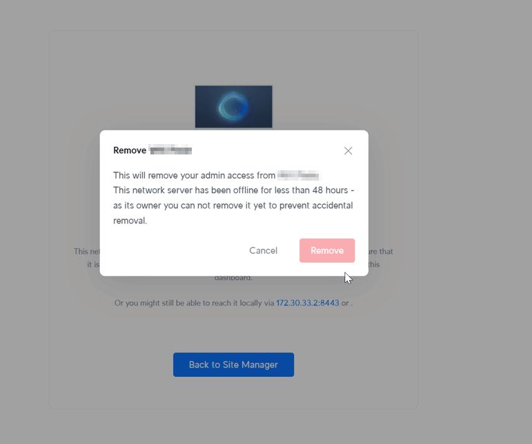

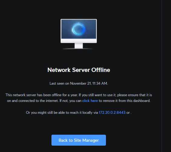

Ik heb ook een aantal offline controller staan, maar dat is toch een kwestie van inloggen via: https://unifi.ui.com/.
Daarna te klikken op de offline controller:
Afbeeldingslocatie: https://tweakers.net/i/SBpAtVongt1OH-XNkkSz_uZQT18=/fit-in/4000x4000/filters:no_upscale():strip_exif()/f/image/3vRUeweQYivWM4IqVE9xi3ov.png?f=user_large
En daarna te klikken op 'Click here':
Afbeeldingslocatie: https://tweakers.net/i/1pYiwaLLlMFcysG3ToHsxBEceys=/fit-in/4000x4000/filters:no_upscale():strip_exif()/f/image/9SdiH4SQAZyXt6JF4N3plDc6.png?f=user_large
En dan is hij daarna verdwenen uit het overzicht.

Afbeeldingslocatie: https://tweakers.net/i/ySVS1KJLM0U35Jfu4-ZSsqoPYDs=/fit-in/4000x4000/filters:no_upscale():strip_exif()/f/image/hSfR6KU0TlFH8UdxkbV4zWI6.png?f=user_large
denk dat ik dan nog ff moet wachten.
[ Voor 44% gewijzigd door BP14 op 14-11-2024 11:16 ]
