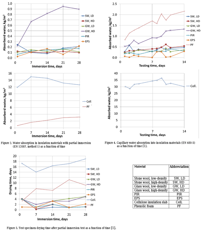

Voor wie dit nog interessant vind, ik kwam zojuist een wetenschappelijk artikel tegen die onderzocht wat de invloed was van water op isolatiemateriaal, hoe snel en hoe veel water het materiaal kan opnemen en hoe snel het weer droogt. Ik vond het in ieder geval erg interessant:
https://www.researchgate....d_Good_Building_Practices
Afbeeldingslocatie: https://tweakers.net/i/DttI_i5ZVybePoZ9IYeeQqxraa8=/x800/filters:strip_exif()/f/image/8uCuR0od6ub5h1xwFGQF1mE0.png?f=fotoalbum_large
Mattila, Hannu-Petteri. (2017). Moisture Behavior of Building Insulation Materials and Good Building Practices.
