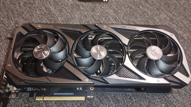

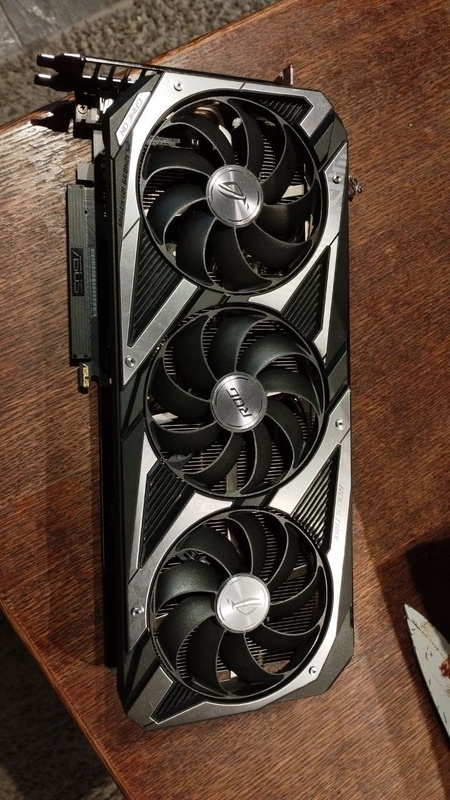

Hallo guys, ik heb een GROTE probleem.
Wees voorbereid op het lezen van een lange tekst.
Dus op 7 november kocht ik de videokaart die naar mij was gestuurd en ik ontving hem op 8 november 's avonds. Op 9 november, dat wil zeggen op vrijdag, heb ik het getest in het Furmark-programma en alles was in orde. Ik heb er 1 dag op gespeeld, en op zondagavond startte mijn computer op en deed zich een probleem voor.
Groene stippen verschenen op het scherm, als stippen. Dus met behulp van de methoden kwam ik erachter dat dit een probleem is met de videokaart, maar deze is pas 3 dagen oud??? ze kon niet breken. Toen ging ik naar internet en via het OSST-programma kwam ik erachter dat het probleem met de videokaart in de geheugenbanken zat. In 3:30 minuten had ik REEDS 6,6 MILJOEN FOUTEN. Ook werd mijn videokaart stopt met testen op 3:34 omdat beeld op het scherm reageert niet meer. Ik schreef naar de verkoper. hij weigerde het terug te retourneren en zegt dat ik het kapot heb gemaakt. wat te doen? gekocht op 2dehands via mail (hun mailsysteem)
Foto's van videokaart beneden, en ook van OCCT.

Heb je de kaart nou bloot op de tapijt / grond gelegd?... :F
Daarom altijd je spul via VA kopen
Ps. Kan je bewijzen dat het voor dat je hem kocht ook zo was?

nykytosikbs schreef op dinsdag 12 november 2024 @ 14:32:
Particulier 2ehands aankopen geeft je niet heel veel rechten. Garantie tot aan de deur. Zeker als je 'm werkend hebt gekregen, is het mogelijk gewoon pech.
Ik zou in dit geval de verkoper vragen of hij de factuur voor je heeft, en kijken of je garantie kan claimen bij de winkel/fabrikant kan claimen.

Leg je videokaarten NOOIT bloot op een tapijt! Daardoor kan hij al kapot zijn.
Garantie of good-will zou je bij mij ook naar kunnen fluiten nadat je een videokaart op die manier behandeld.

Groene stippen/strepen en aan ook aan de errors te zien is het VRAM kapot.
Als je geen afwijkende afspraken met de verkoper hebt gemaakt, dan is dit helaas pech, denk ik.

Feit is wel dat je zelf in ieder geval niet op de juiste manier omgaat met je videokaart. Zoals aangegeven hierboven: van zo op het tapijt liggen kan je de geheugenchips gefrituurd hebben door statische elektriciteit. Maar als je dat niet weet, dan heb je misschien wel meer dingen gedaan die niet horen, zoals eerst over dat tapijt lopen en dan zonder jezelf eerst aan iets wat geaard is te ontladen of zonder anti-statische elektriciteit armbandje de videokaart aanraken. Al heb ik ook wel eens soortgelijke problemen gezien doordat een kaart net iets te ver doorhing. Iets ter ondersteuning eronder hielp toen. Wel iets wat niet geleidt natuurlijk, anders maak je kortsluiting....

Jongens, ik geef antwoord op veelgestelde vragen
1. Videokaart 3 dagen vanaf de aankoopdatum.
2. Ik legde het op het tapijt alleen voor een foto, het stond alle 3 dagen op de computer.
3. Het probleem ligt bij VRAM, ik heb de videokaart niet gedemonteerd, ik heb hem niet laten vallen, ik heb letterlijk 1 dag Minecraft gespeeld en dat is alles.
4. De verkoper zei dat de videokaart in perfecte staat was, enzovoort, maar verdomd, hoe kon hij op de derde dag kapot gaan? Denk je niet dat de verkoper je iets niet vertelt? Of hij had problemen met haar en met hem En hij besloot gewoon te verkopen zonder te melden dat de videokaart kapot was.
5. Hoe kan het breken VRAM als de videokaart volgens hem als nieuw is? Het is complete onzin, ik kon VRAM niet breken door 1 dag Minecraft te spelen .
