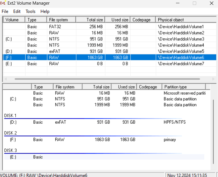

ik heb die driver/tool ext2fsd geïnstalleerd en na reboot opgeroepen
ik zie wel degelijk een f: disk van 1863 GB maar het filesysteem is raw en als je het probeert te benaderen zegt windows, dat je die eerst moet formateren, wat dus niet de bedoeling is.Afbeeldingslocatie: https://tweakers.net/i/wj5QgZrs8I0pDyvWbVUkh5o9o6g=/fit-in/4000x4000/filters:no_upscale():strip_exif()/f/image/WMnGxmqJk75EuVwHEVJMvtTQ.png?f=user_large
ik heb een screenshot opgeladen

  • dcm360
dcm360
Moderator Discord
HD7767 powered
Grote kans dat er vanwege de mirror niet direct een EXT-bestandssysteem op staat (als het al EXT is, ook niet een vast gegeven), maar dat er een partitie staat die bijvoorbeeld met dm de juiste raid-configuratie opzet. Koppelen aan een Linux-apparaat (of VM, als dat lukt) geeft waarschijnlijk meer handige informatie in bijvoorbeeld GParted (om maar een handige tool met GUI te noemen).
