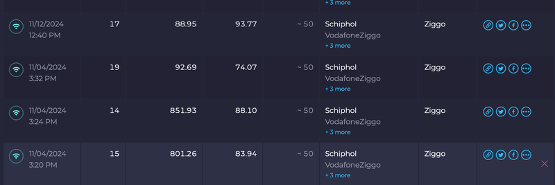

Ik ben in een nieuw huis de internetverbinding aan het testen (zat als dienst inbegrepen bij de huur, heb dit dus zelf niet gekozen). De verbinding deel ik met de boven- en onderburen.
Ik zag dat via WiFi de snelheden tussen de 50-100mbit zitten. Benieuwd naar de bekabelde resultaten (CAT6a) heb ik ook hiermee wat testjes gedaan op speedtest.net. De resultaten zijn erg wisselend. Kan iemand hier een verklaring voor bedenken?
Mijn buren zijn niet thuis tijdens deze metingen. Wel zie ik dat er diverse apparaten verbonden zijn met het netwerk.

Tja je weet dus niet wat je onder en boven buren doen tijdens jouw testen.
Dat ze niet thuis zijn zegt uiteraard niets, ze kunnen best iets hebben draaien dat het netwerk belast.

Je eerste regel zegt alles al.
Zoals @Ben(V) al aangeeft, je weet niet wat de buren doen met de internetlijn. Zou goed kunnen dat je buren aan het downloaden/uploaden zijn als ze weg zijn. dan heb je inderdaad kans op dit soort resultaten.
Als je zelf alleen maar een beetje internet en/of streamt moet het prima lukken, maar voor gamen en downloaden denk ik dat het beter is om een eigen internetlijn te nemen.

Kijk ook even naar de machine waarmee je de test uitvoerd. Als daar iets draait heeft dan ook invloed. Dus probeer testen zo veel mogelijk met 2, liefst vers geinstalleerde machines uit te voeren die voldoende krachtig zijn.
Verder heb je met Ziggo verbindingen op docsis ook een gedeeld RF coax netwerk, dus als er RF issues zijn of simpelweg te veel abbonees op je RF segment kan dit ook dit soort resultaten opleveren.
