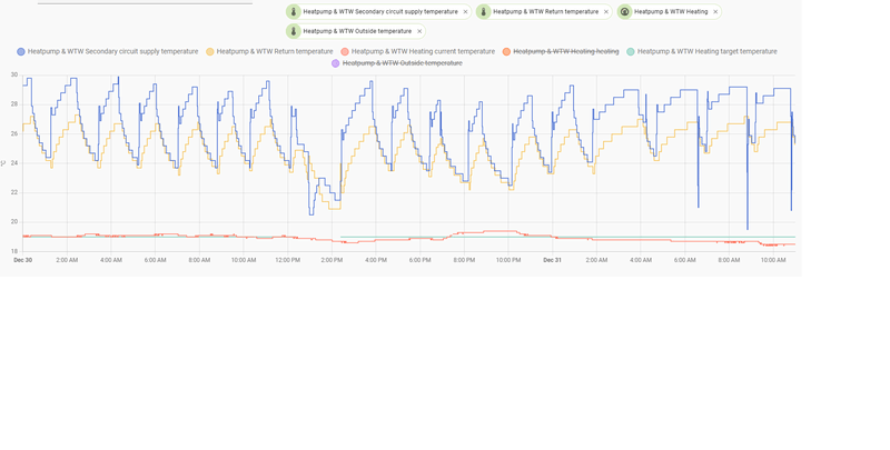

Via de vicare app kwam ik erachter dat de WP gemiddeld 4x per uur aansloeg om te verwarmen. Bovendien was het altijd een stuk warmer dan de ingestelde temperatuur: bijvoorbeeld 21 graden als ik hem op 19 had staan. Ik dacht dat dat kwam omdat het huis goed geisoleerd is. Maar 4x per uur aan slaan is niet ideaal, als ik de forums mag geloven.
Toen heb ik de stooklijn een stuk minder aggressief ingesteld dan de default setting naar huidige setting. Het aanslaan is nu terug naar gemiddeld 1x per uur, en de temperatuur komt bijna altijd in de buurt van de gewenste instelling.
Bijgevoegd een grafiekje van de afgelopen 24u. Let niet op de tijd tussen 12 en 14u, dan heb ik WP disabled en geef ik de boiler de kans om op te warmen (was gisteren niet nodig).
Wat mij opvalt:
- zodra de maximale supply temperatuur gehaald wordt (in deze tijd ca 28-30 graden) slaat ie af, ook al is de return temp nog niet hetzelfde
- hij stopt ook voordat de gewenste temperatuur bereikt is, kijk bijv naar de laatste paar uur in de grafiek... ik zie persoonlijk de noodzaak niet dat ie steeds uitgaat.
Kan het iets in de installatie zijn dat verkeerd is gedaan, bijvoorbeeld kwa sensors? (installateur zegt uiteraard dat alles OK is, en dat 1x per uur niet verkeerd is)
Bedankt alvast voor de enthousiasteling die hierin wil meedenken, of me kan verwijzen naar een andere plek waar ik ditzelfde kan voorleggen...

Afbeeldingslocatie: https://tweakers.net/i/4VSj_ryirrvDo_YRGxONEKjJWRE=/800x/filters:strip_exif()/f/image/fSCfecKoFG2id7AFMAbbGXA7.png?f=fotoalbum_large
