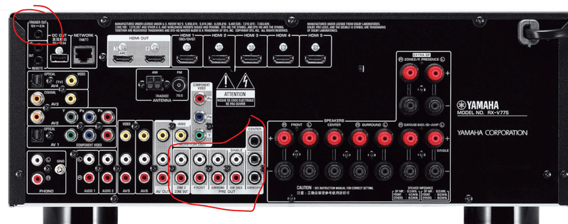

Aansluitingen op mijn versterker:
Afbeeldingslocatie: https://tweakers.net/i/M7zUyX4Wa-BQ21EGtsAr0l_FHxs=/800x/filters:strip_exif()/f/image/t4WvrbHad3SwQ9RKrqNlTDOQ.png?f=fotoalbum_large
Naar mijn weten moeten de Beolabs op de pre-outs aangesloten worden middels RCA.(speakers hebben ingebouwde versterker) Plus nog een trigger om te zorgen dat ze zichzelf niet uitzetten.

- Is een enkele RCA per speaker naar de FRONT pre outs voldoende? Ik zie online namelijk dat je 2 tulps nodig hebt voor stereo. Echter heb ik maar 2 rca aansluitingen voor FRONT. dus geen links en rechts. Dus moet ik dan 1 speaker op FRONT rood aansluiten en 1 speaker op FRONT wit? Of moet ik de linker speaker met 2 RCA op FRONT en rechter speaker bijvoorbeeld op SURROUND aasnluiten? (lijkt me niet)
- De trigger: Op de receiver zit een 12v trigger out minijack aansluiting. Hoe gaat aansluiten van 2 speakers hier in zijn werk? Welke kabel is nodig?

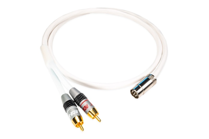

Ik dacht dat ik mogelijk per speaker een dubbele tulp in de receiver moest doen. Als ik kijk naar de powerlink>RCA adapters zie ik namelijk veel kabels die van powerlink naar dubbele tulp gaan.
Zoiets:
Afbeeldingslocatie: https://tweakers.net/i/Ggt7izmf3tsa3c35sOD1Bca5GYA=/800x/filters:strip_icc():strip_exif()/f/image/TaGSOPQZLmGAvHYz5TQmQPek.jpg?f=fotoalbum_large
Maar zoals ik van jullie nu begrijp is het gewoon enkele tulp per speaker. beide speakers op FRONT.

Die powerlink naar RCA kabels met trigger zijn volgens mij nog steeds te koop. Echter gaan die adapters ook weer naar 2 RCA en 1 trigger jack. Ik snap niet waarom die niet naar een enkele RCA gaan..?

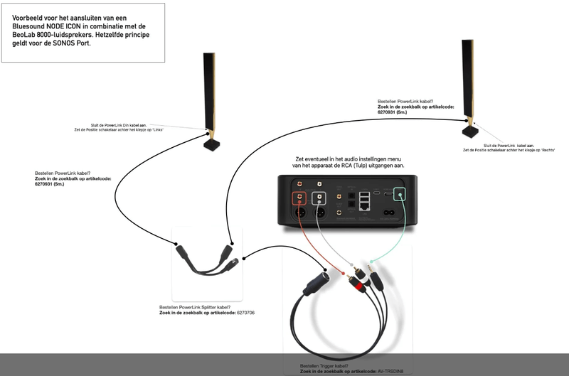

Ik kom dan uit op zoiets:
Afbeeldingslocatie: https://tweakers.net/i/AdneOd6TS86W2iZD3JV7U44d6yY=/800x/filters:strip_exif()/f/image/xbw1BOxUfPyTYW8Wn4TsXdzS.png?f=fotoalbum_large
Maar dat wordt dan een duur grapje..

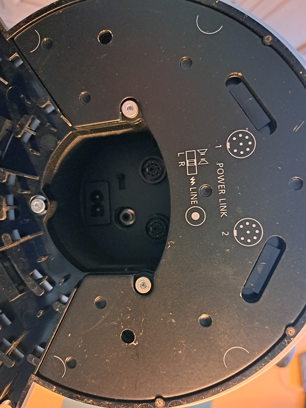

Powerlink is 1 DIN stekker waar zowel het linkse als rechtse signaal (dus stereo) op zit. Je kan Beolabs onderling linken dan moet je maar 1 kabel trekken. Misschien ben je daarom in de war? Er zit op je Beolab een keuze schakelaar welk signaal hij moet laten horen.
Edit: even snel een foto genomen van mijn Beolab's 6000
Afbeeldingslocatie: https://tweakers.net/i/xCUY-Z_AZ-bP9xSEWlFPXc1wqRk=/x800/filters:strip_icc():strip_exif()/f/image/D28XRh81rcPjLCcZEMuIHId3.jpg?f=fotoalbum_large
Via Powerlink 2 kan je dus naar je andere speaker gaan.
FYI, wat jij wil doe ik met een Emotiva UMC-200 receiver op Beolabs 6000 als front, werkt perfect :)

Ok. Prijzen van kabels vallen redelijk mee.
Wat ik dus wil doen:
2x powerlink kabel van speakers naar Y stekker (2x female naar male)
Deze Y stekker aansluiten op stereo adapterkabel met trigger. (Female din8 naar 2x RCA en trigger jack)
En de RCA dan op pre out FRONT en trigger in trigger.
deze:
https://www.powmascables.com/contents/media/l_AV-TRSDIN8.jpg
Deze kabel beschikt al over 12v to 5v stepdown, dus daar hoef ik me dan ook niet meer druk om te maken.
Dat moet werken toch?
Dit hebben de 8000 niet. Er zit maar 1 DIN8 aansluiting op de speaker.
Werkt mijn bovenstaande plannetje wel? om middels een Y splitter de 2 speakers naar de RCA adapter te kirjgen.
  • w00Dy
  • Laatst online: 24-09 14:00
w00Dy
Make soap, not war
Inderdaad, succes :)
