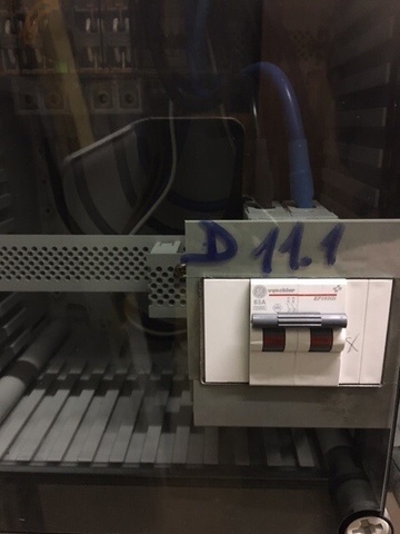

Afbeeldingslocatie: https://tweakers.net/i/ndyTS_LzfzjLtQXLn-nFDuM7a8I=/fit-in/4920x3264/filters:max_bytes(3145728):no_upscale():strip_icc():strip_exif()/f/image/pBWf7qfvE2ds1mBIEdunezUY.jpg?f=user_large zekering in de kelder klapt naar beneden bij panne. Nu is er geen panne voor alle duidelijkheid. Bedankt
  • SkiFan
  • Laatst online: 22:01
1 Fase 63A, dubbel geschakeld? Dus fase en nul klappen eruit? En de zekeringen blijven erin?

  • Elea

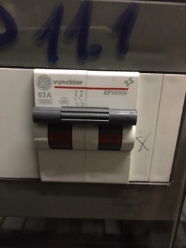

Afbeeldingslocatie: https://tweakers.net/i/AAE4Y06zpBKjTkJYMkTCP2CaWg8=/fit-in/4920x3264/filters:max_bytes(3145728):no_upscale():strip_icc():strip_exif()/f/image/xhfws5dgWqrssB0k8jxonq5M.jpg?f=user_large
  • Elea
  • Registratie: November 2024
  • Laatst online: 12-11-2024
IS dit beter?

Het is nog steeds met een aardappel geofotograafeerd, maar ik begrijp dus dat je fase en je nul er tegelijk uitklappen, wel zo veilig overigens, en dat je zekeringen heel blijven.
Dat kan m.i., en ik ben geen elektriciën alleen maar duiden op een sluiting in je meterkast of op de kabel tussen hoofdzekering en de meterkast, of en dat lijkt me waarschijnlijker, want bij sluiting ruik en zie je het wel, op een defecte automaat.

@SkiFan bij een panne klapt het grijs hendeltje naar beneden. Bedankt alleszins.

Die automaten kunnen ook gewoon stuk zijn.
Dat kun je vanaf de buitenkant niet zien.
Ik zou hem laten vervangen door een nieuwe.
Wel van een goed merk, en niet zo'n B-Merk geval.
[ Voor 13% gewijzigd door FRANQ op 12-11-2024 11:10 ]

Ga hier overigens absoluut niet zelf aan zitten.
Na die 63A automaat ia al levensgevaarlijk, maar de ingaande kant is nog veel hoger afgezekerd.
Daar wil je echt niet per ongeluk tegenaan komen.
Dit is werk voor een professional.
