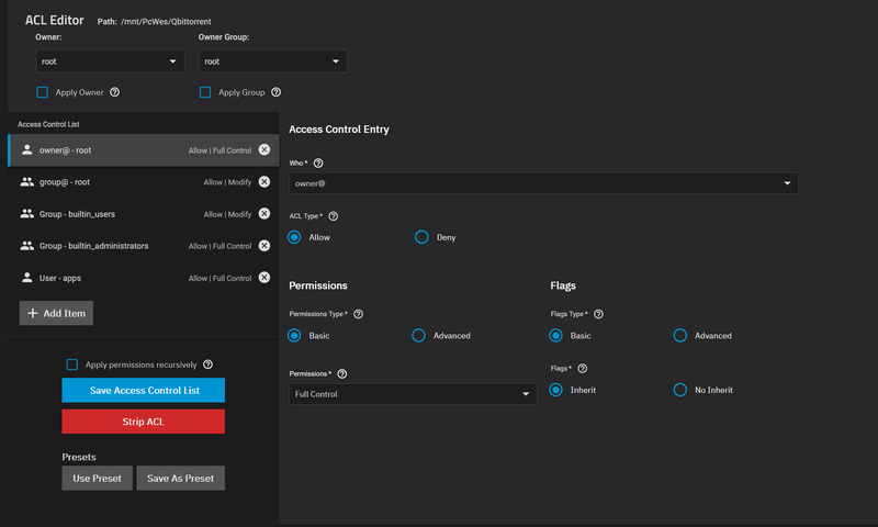

ps. hierover zie je een scherm van mijn dataset config, wat betreft gebruikers.
Afbeeldingslocatie: https://tweakers.net/i/-_hb1-9jaMvjBCTxeWbjuB1TI78=/800x/filters:strip_exif()/f/image/HNIWnxVddMPubI4ZzhtyQML4.png?f=fotoalbum_large

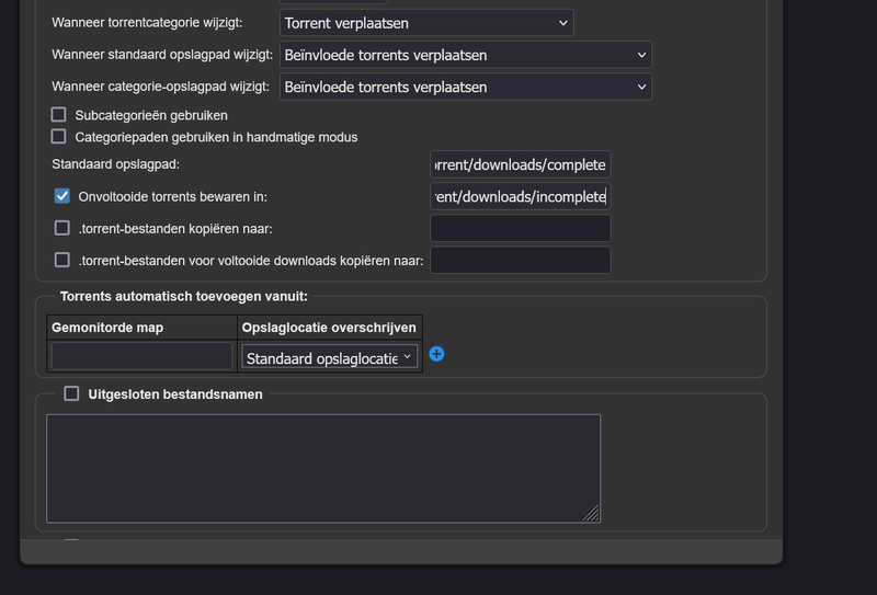

Ik heb de volgende dingen aangepast:
Afbeeldingslocatie: https://tweakers.net/i/s2lRV335ZRY2wlaNOZTHstyTVNo=/fit-in/4000x4000/filters:no_upscale():strip_exif()/f/image/oX8tFLPWTPNjt8O7LMhyarNm.png?f=user_large
Afbeeldingslocatie: https://tweakers.net/i/TpKmHzDSykCOnCGbyEw46JuJW7A=/800x/filters:strip_exif()/f/image/RGOAl5YI5vLFOXuK4odEeJ0Y.png?f=fotoalbum_large
En dan krijg ik de volgende foutmeldingen:
Afbeeldingslocatie: https://tweakers.net/i/mqjEp8fwDsr9od53VW2C1mRGZjs=/800x/filters:strip_exif()/f/image/Iq6cEVsEXsg7Hvu5GnHzque9.png?f=fotoalbum_large

Maar je kunt niet twee folders aan hetzelfde mountpoint hangen, dan moet je daar een ander pad voor kiezen.
Je lijkt iig een permissieprobleem te hebben. Heeft de user die je voor de container gebruikt ook rechten op het pad dat je mount in je volumes? Dit moeten wel minimaal lees- én schrijfrechten zijn.

volumes :
  - /mnt/Pcwes/Qbittorrent/appdata:/config
volumes :
  - /path/on/host:/path/in/container
En je vult in qbittorent het host path in. Logisch dat hij daar niet bij kan.
