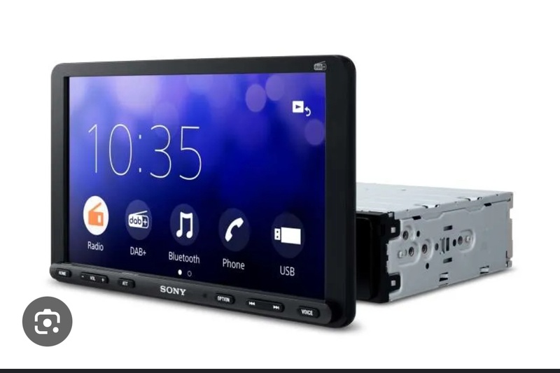

Als je wel goed 1-din kwijt kunt dan heb je ook van die automatische uitschuif/klapschermen. Vroeger heel duur, maar nu heel goedkoop mét CarPlay en Android auto :)
Afbeeldingslocatie: https://tweakers.net/i/wl3zlBqP0nyvgFM8OhQtSQbAS1I=/800x/filters:strip_icc():strip_exif()/f/image/m4qnTKMeU6NWFbmYPVIHLLSk.jpg?f=fotoalbum_large

  • SterkeYerke
  • Registratie: Juni 2018
  • Laatst online: 14-10 22:01
Kwijt kunnen is het probleem denk ik niet zozeer. Ter illustratie heb ik even een plaatje geleend van AutoScout24:
Afbeeldingslocatie: https://tweakers.net/i/2oRnaNl40drb1vRHo6f5Jzm-x1c=/800x/filters:strip_icc():strip_exif()/f/image/sl040HdqA7ecr3ae2BhmDGxv.jpg?f=fotoalbum_large
Je kunt prima een moderne radio wegwerken op de plek van het originele navigatiescherm (ervan uitgaande dat zo'n radio een scherm heeft van 7" en erachter genoeg ruimte is - dat laatste betwijfel ik eigenlijk), maar wat doe ik dan op de plek van de originele radio? Laat ik die dan zitten zonder hem aan te sluiten? Dus dan zit er een dood ding ergens middenin m'n dashboard. Niet echt mooi, 's avonds als het donker is al helemaal niet als er allemaal lampjes aan horen te gaan . En wat vindt de elektronica van mijn auto ervan als ik zoiets ga aansluiten? Gaat mijn auto niet zeuren dat hij een module mist? En kan ik mijn parkeersensoren en boordcomputer bijvoorbeeld ook zonder meer op een moderne radio aansluiten? Bij een 605 was dit allemaal geen probleem geweest, maar een 607 is dan weer net modern genoeg om tegen dit soort dingen aan te lopen.

En zoiets dan? Dan ben je toch direct klaar?
@SterkeYerke
https://www.amazon.nl/s?k...Caps%2C149&ref=nb_sb_noss
YouTube: Peugeot 607 Carplay destekli Android multimedya sistemi!
[ Voor 78% gewijzigd door Blommie01 op 20-11-2024 16:39 ]

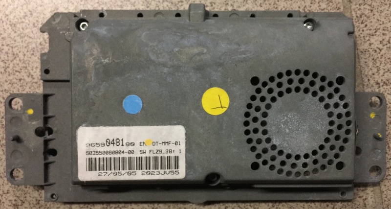

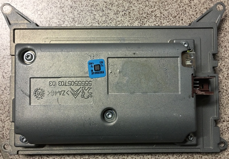

Even een schopje, want ik heb het probleem inmiddels "opgelost". In de 607 zijn natuurlijk meer systemen geleverd dan die RT3 van mij. Rond november 2007 kwam de RT4 en in het allerlaatste jaar de RT5. Die is nagenoeg identiek aan de RT4, ware het niet dat je de RT5 aan je mobiel kunt koppelen met, jawel, bluetooth! Revolutionair!
Dus besloot ik maar eens zo'n RT5 te zoeken op de sloop. Het systeem is in de meeste auto's maar een jaar geleverd (2008/2009) en de auto's die het later nog steeds hadden, zijn van latere modeljaren erg schaars (607/C6). Na een korte zoektocht op onderdelenlijn.nl naar 407's trok ik de conclusie dat dit systeem het makkelijkst te vinden is in een C4 Picasso. Na een paar weekjes scherp in de gaten houden verscheen hiervan eentje op onderdelenlijn die redelijk in de buurt stond. Voor negen tientjes had ik de head unit + het beeldscherm (en zelfs het complete tellerblok. Iemand nog een tellerblok nodig van een Picasso?). Dit scherm is nodig, omdat de RT3 een optische verbinding gebruikt met het scherm terwijl de RT4 en nieuwer een LVDS-verbinding gebruiken. Die zijn dus volledig incompatibel! Bovendien wilde ik graag het "high res" scherm: 800 x 446 is een stuk prettiger dan 400 x 234.
Daarmee was de zoektocht nog niet helemaal compleet: ik had nog een verloopkabeltje nodig. Dat bleek niet helemaal te werken, dus had ik nog een Quadlock-verlengkabel nodig om alle pinnen netjes te bezetten. Ook heb ik wat verloopkabeltjes voor de antennes aan moeten schaffen (iso-coax naar 2x Fakra en tweemaal GT5 naar Fakra). Ten slotte had ik nog een LVDS-kabel nodig (uit een sloop-407 geplukt waar ooit een RT4 in zat - die kabel is dan wel weer compatibel. Bij de Picasso zit 'ie verweven in de kabelboom van de auto) en een frontje van een RT4 of RT5 van een 607 (eBay). Het front van een RT3 lijkt identiek, maar het printje dat erin zit is anders. Al met al denk ik dat ik een dikke €200 kwijt ben geweest.
En dan werkte het nog steeds niet: de eerste keer dat ik de RT5 aansloot, had ik geen geluid. Ik besloot dat dit wellicht kwam doordat de Picasso geen losse versterker had en ik wel. Daarom heb ik via RTXud alles aangepast waarvan ik dacht dat het in mijn 607 anders moest (wel "hifi" want losse versterker, ander chassisnr, parkeersensoren voor, géén achterruitenwisser, etc). Ook via Diagbox (dealersoftware van PSA) heb ik wat dingen aangepast. Helaas had ik nog steeds geen geluid.
Toen kwam ik erachter dat ik lang niet de eerste ben die dit doet in een 607. Ik had de schema's van Peugeot er al eens bij gepakt en de conclusie getrokken dat er waarschijnlijk op pin 11 een signaal uit de RT3 komt dat aangeeft dat de versterker aan moet gaan. Een schema van een RT4 met losse versterker heeft Peugeot helaas niet in z'n eigen software (en da's maar goed ook: die van de 607 met RT4 zonder versterker klopt van geen kanten). Zoals aangegeven op de RT4-wiki is pin 11 bij de RT4 (en de nagenoeg identieke RT5) echter een ingang, geen uitgang. Da's een belangrijk verschil! Pin 14 is wel een output die tot dusver nog ongebruikt was (volgens mij is 'ie dat bij de RT3 sowieso), dus die probeerde ik aan te sluiten zoals in post #79 van het Franse forum wordt gesuggereerd, maar zodra ik die aansluit zakt mijn spanning over die pin in tot maar 2,7V. Daar doet mijn versterker het helaas niet voor. Ik heb pin 11 op m'n auto nu maar aangesloten op pin 9 van de RT5. Dat is de voeding van het scherm en daarmee werkt het, maar zoals op het forum wordt genoemd heb ik soms wel dat mijn speakers even ploffen als de head unit aan gaat. Het probleem is volgens mij dat de versterker aan moet gaan op het moment dat de head unit is opgestart, maar hij gaat nu al aan als de head unit begint met opstarten.
De RT5 zelf werkt nu feilloos, maar dat gold helaas niet voor het schermpje. Het high res-schermpje is alléén geleverd in auto's die origineel een RT5 hadden (dus geen RT4, ondanks dat die het scherm wel kan aansturen) en zelfs daarbinnen alléén in de 407, C4 en C4 Picasso. De 407 en C4 hebben dezelfde montagepunten als een 607-scherm, dus dat had zo moeten passen, maar de C4 Picasso heeft compleet andere montagepunten.

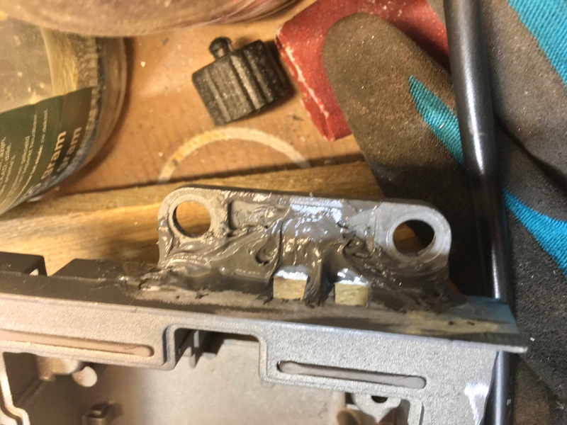

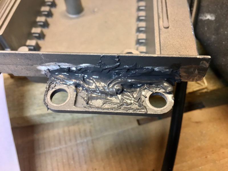

Gelukkig zijn de dremel en JB Weld gewillig:
Afbeeldingslocatie: https://tweakers.net/i/t2Aa6OO7XmlPW3pG2ejzMBZ1Ehw=/800x/filters:strip_icc():strip_exif()/f/image/9WdqLbnXKFLDt4FXsxbQWCeD.jpg?f=fotoalbum_large
Afbeeldingslocatie: https://tweakers.net/i/ODMGOkj5JWY3aS7umKXIORuTldM=/800x/filters:strip_icc():strip_exif()/f/image/YbABMDmBeiVSinGTaRIIc4sQ.jpg?f=fotoalbum_large
