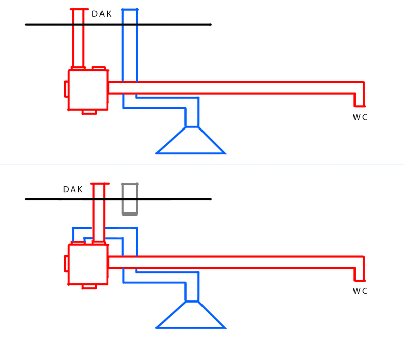

Ik heb een sterk vermoeden dat mijn aannemer de Itho ventilatie box verkeerd heeft aangesloten en zou graag jullie om bevestiging en hulp willen vragen dit te corrigeren.
De huidige situatie is als volgt; we hebben een toilet met een ventilatie kanaal die op de Itho aangesloten zit op één van de "zuig" kanalen. Bovenop de Itho zitten twee uitlaten, een zuig en blaas kanaal als ik de fotos van Itho mag geloven, waarbij de linker zuig is en rechter blaas, mijn aannemer heeft het zuig kanaal aangesloten op de dakdoorvoer en het blaaskanaal daar zit een dop op, dit is volgens mij al de eerste fout.
Dan hebben we ook nog de keuken, voor de afzuigkap heeft de aannemer een extra gat in het dak gemaakt en extra ventilatie kanaal gemaakt voor puur alleen de afzuigkap, volgens mij had dit kanaal ook prima op de Itho aangesloten kunnen worden toch?
Het resultaat is nu namelijk dat bij bijvoorbeeld het koken van broccoli je dit heel sterk ruikt in het toilet, vandaar dat ik argwaan kreeg of dit wel goed aangesloten is.
Wat volgens mij de oplossing moet zijn is; het zuig kanaal wat nu met de dakdoorvoer is verboden verplaatsen naar het blaas kanaal en de afzuigkap aansluiten op de Itho op één van de "zuig" kanalen en de extra dakdoorvoer afdoppen, klopt dit?
Voorbeeld schets:

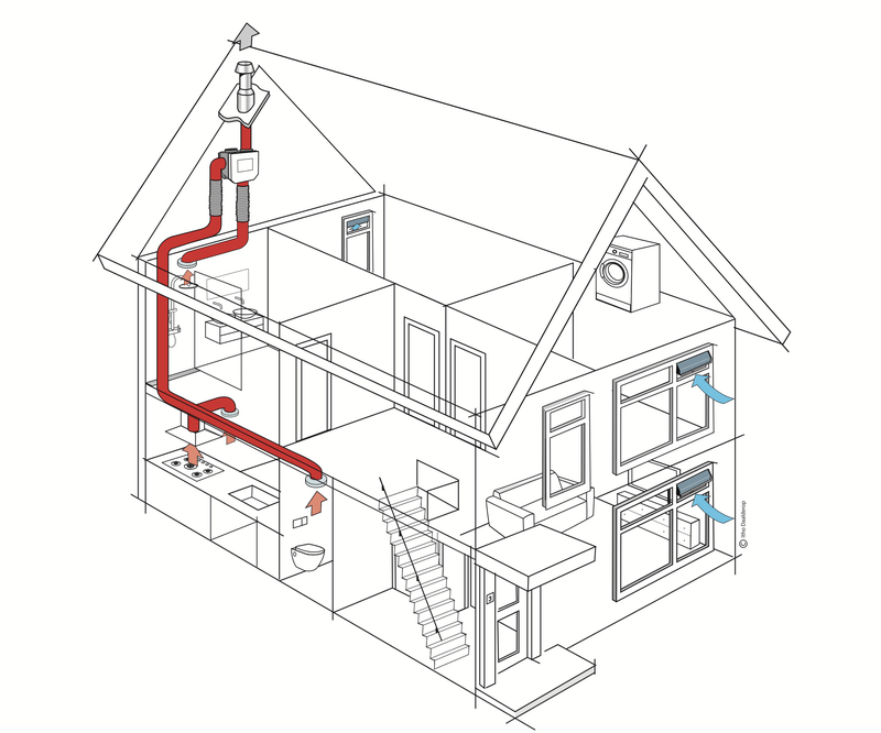

Situatie schets uit de documentatie van de Itho die ik ook wil nastreven:
Afbeeldingslocatie: https://tweakers.net/i/1TbEa7OOEvERrB0P9TeO5jUdaTA=/800x/filters:strip_exif()/f/image/T9uKecH7WTPiXHqUGzaZZhpV.png?f=fotoalbum_large

Als je afzuigkap in de keuken een eigen motor heeft, dan moet deze zeker niet op de centrale afzuiging geïnstalleerd zijn. En, hoe kan bij het koken een geur naar het toilet komen als de afzuigkap een eigen kanaal heeft?
De uitblaas van de itho lijkt inderdaad verkeerd aangesloten op basis van de tekeningen, heb je ook foto's van de situatie?

Afzuigkappen met motor mag je vaak niet op dit soort boxen aansluiten. Stel je staat te frituren en je afzuigkap werkt harder als je centrale ventilatie dan komt de frituurlucht op de wc eruit.
Of de box verkeerd om is aangesloten kun je denk ik meteen voelen op de wc. Als deze koude lucht blaast IPV afzuigt weet je genoeg.

HikariMisako schreef op maandag 11 november 2024 @ 16:33:
(...) En, hoe kan bij het koken een geur naar het toilet komen als de afzuigkap een eigen kanaal heeft? (...)
Als de afzuigkap via zijn eigen kanaal het op het dak blaast en de box het via het verkeerde kanaal weer aanzuigt en naar het toilet stuurt?
TS: zijn er nog meer aansluitingen van de box aangesloten? of alleen het toilet?

De afzuigkap heeft inderdaad een eigen motor, dan is dat getackeld. Maar op de wc wordt inderdaad lucht geblazen ipv afgezogen, dus de kanalen wel even om switchen.
Alleen het toilet is aangesloten op de Itho voor afzuiging (was de bedoeling)
