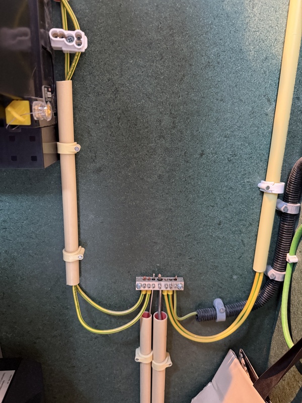

Op de plek waar ik graag een nieuwe 3-fase groep zou willen toevoegen, zit bij ons in de meterkast nu een rijgklem voor de aarde. Wat beeld:

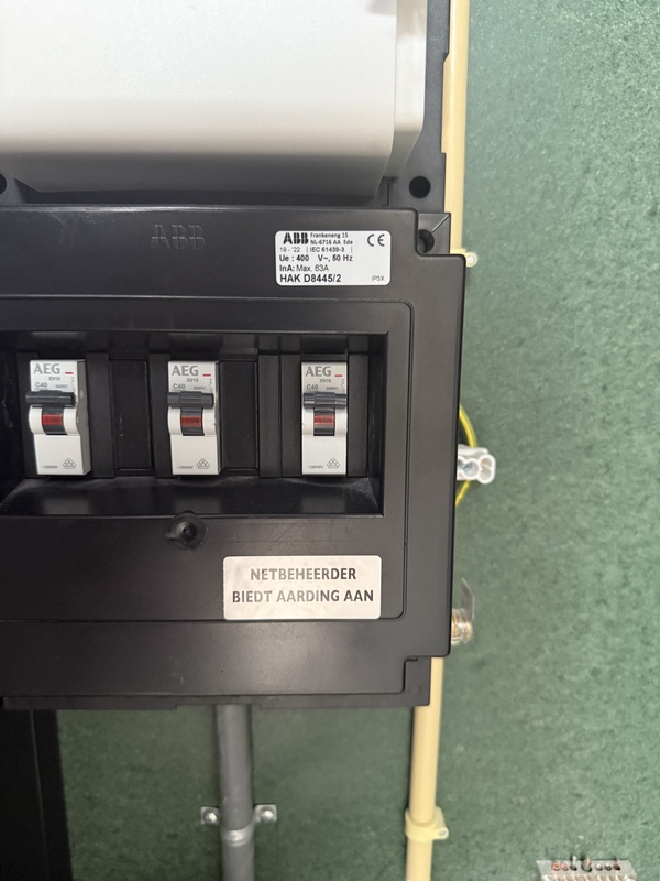

Afbeeldingslocatie: https://tweakers.net/i/B3LhL1JsFq9AEdNLcb53nLZK3tk=/x800/filters:strip_icc():strip_exif()/f/image/ZmZfC9jZzZHcNm5sMRqrvdg6.jpg?f=fotoalbum_large
Plek waar aarde binnenkomt bij de meter (vanuit netbeheerder).

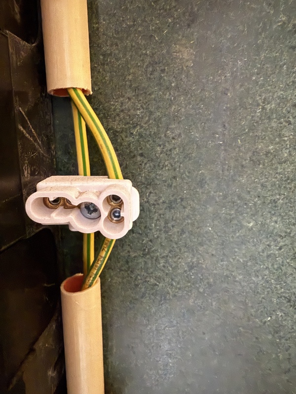

Afbeeldingslocatie: https://tweakers.net/i/xIqV_wUp6KLsS8ru2hhha1g3Izs=/x800/filters:strip_icc():strip_exif()/f/image/QkXFMIm09t4HOz1QTcwNFie1.jpg?f=fotoalbum_large
Vanuit meter loopt de aardedraad naar de rijgklem en vervolgens vanaf daar naar de aarderail bovenin de meterkast.
Mijn vraag:
- Waarom is dit zo gemaakt? Waarom loopt de kabel niet direct vanaf de meter naar de aarderail?
- Als ik de rijgklem daar weg wil hebben, wat voor opties heb ik dan? Mag je bijvoorbeeld een aardeverbindingsklem (zoiets als dit) daarvoor gebruiken? Of moet ik echt een nieuwe aardedraad trekken vanaf de meterkast naar de aarderail?

Zit die draad direct op het verdeelblok of is het die draad die vanaf dat aftakblokje omhoog/omlaag loopt?
Lijkt op dubbele aarde trouwens, ik zie in het midden van je meterkast nog een aarde lopen. Daar is vast een goede reden voor die ik niet ken, netbeheerder aarde komt niet zoveel voor volgens mij.

Het gaat van meterkast -> rijgklem -> aardrail. Lijkt net alsof de rijgklem ertussen zit omdat de kabel wat te kort was.

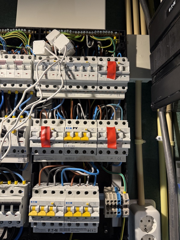

Hier nog wat foto's ter verduidelijking:
Afbeeldingslocatie: https://tweakers.net/i/UtQYNv7P3brIeMvRQglmeOHOao4=/x800/filters:strip_icc():strip_exif()/f/image/bTzcUDF7zqM15BQTYowOZ1Zg.jpg?f=fotoalbum_large
Afbeeldingslocatie: https://tweakers.net/i/p_U_tHoL3OumYdj_CZXDCtcKLpY=/x800/filters:strip_icc():strip_exif()/f/image/oFRpHNzJNrGzk0qiwqCqfyHp.jpg?f=fotoalbum_large
Afbeeldingslocatie: https://tweakers.net/i/gEgIpoEtI6LnWI5Yphf9tjKusCE=/x800/filters:strip_icc():strip_exif()/f/image/hSrnFnE9ZiUjs4I6YkRyw4I9.jpg?f=fotoalbum_large
Lijkt inderdaad op dubbele aarding (zowel van netbeheerder, als van pin in grond).

Nouja, je kunt de draad van verdeelblok-aftakblok-rijgklem natuurlijk verlengen zodat hij direct naar de aardrail in je verdeler kan.
Maar daarvoor moet je wel dat aftakblok open kunnen maken, en het ziet eruit alsof dat breekbouten zijn. Dus daar heb je de netbeheerder voor nodig. Mocht het toch inbus zijn, dan weet je de specs niet, het is duidelijk een snijdende klem dus die moet met een specifiek aantal nm vast voor betrouwbare verbinding.
Als je dit gaat doen altijd eerst de gehele installatie spanningsloos maken door de hoofdzekeringen en hoofdschakelaar te openen.
Ja, heb je een aardpen of is dat vereffening van water en gas etc? Neem geen risico hiermee.
update:
Ok, het kan wel los, hier is de handleiding te vinden. Binnenzeskant en 2 Nm. Je kunt dit dus gewoon met nieuwe draad uitvoeren aan de zijkant.
