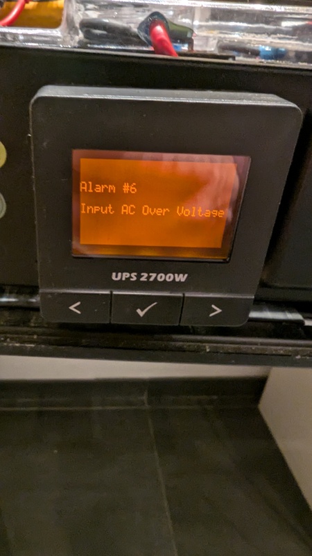

Ik heb vorige week een Dell ups J727n op de kop kunne tikken weliswaar zonder batterijen maar die heb ik.
Hij werkte ok (geen load) en laadde de batterijen op, had geen load aangesloten omdat ik de kabels nog niet had en wou eerst zeker zijn dat instellingen goed waren.
Nu sinds gisteren en ik denk ook wel eerder gaat mijn UPS niet meer aan.
Ik krijg steeds melding 6 ac input overvoltage, nu men zou denken ligt aan de faseof aan het stopcontact maar de spanning loopt op tot 430VAC en heb de input gemeten en is 230-240VAC
Ik denk dat deze Fout ook al eerder is voorgekomen omdat mijn batterijen gewoon leeg zijn en ze worden ook niet meer opgeladen vanwege deze hoge input spanning.
Als ik een bepaalde tijd de ups niet aanzet lijkt het wel ok te gaan maar faalt alweer na een paar seconden.
Iemand een idee of het te maken heeft met de batterijen (2 van de 8 meten 0V) of is er iets op de printplaat gefaald.
De handleiding zegt eigenlijk niks over dit soort gedrag.

Denk dat ie stuk is.

Ik vrees hetzelfde wel jammer 2.7kW ups vindt ge niet snel

Over het algemeen is een accu stuk als hij echt op 0V staat. Ook een loodzuur accu houd daar niet van.
Je zou de accu's individueel kunnen jumpen met een andere accu zodat er weer iets van spanning in zit, maar verwacht er niet teveel meer van..

Dat is waar, maar daardoor gaat de ups niet een ingang spanning zien van 419V ipv 230V.
nnelg1990 schreef op maandag 11 november 2024 @ 12:24:
Ligt er aan waar u kijkt, ik vind er genoeg.
