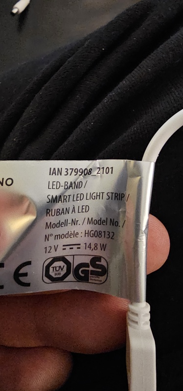

Helaas kan ik het kastje met stekkeradapter niet kwijt... alleen het kastje met bijvoorbeeld sonoff mini extreme wel.
Zal de volgende reactie weer een foto sturen van de ledstrip met waardes... een of andere manier krijg ik dat niet in dit bericht

Afbeeldingslocatie: https://tweakers.net/i/sTLs8KllawNiwfnkEqVawLcd1K4=/x800/filters:strip_icc():strip_exif()/f/image/l1pHnNGxKPps9B785zZarDxO.jpg?f=fotoalbum_large

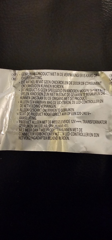

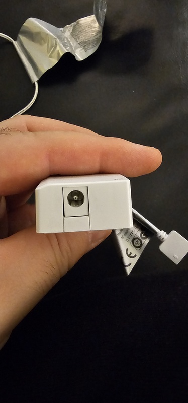

Zo'n sonoff is toch ook een soort van transformator? 220v naar 12v? En dan van daaruit naar het kastje waar een male led stekker voeding geeft.Afbeeldingslocatie: https://tweakers.net/i/vH_hI59MiNQqCpm4zC9hErsMcGQ=/x800/filters:strip_icc():strip_exif()/f/image/H6DhLFMgz2ApatpT9DujyHOK.jpg?f=fotoalbum_large
Afbeeldingslocatie: https://tweakers.net/i/WjwYkfv9gkIC4WcNxHicC9KzEUA=/x800/filters:strip_icc():strip_exif()/f/image/XOOzU2fQsOEfiQRDyJS5E3NJ.jpg?f=fotoalbum_large
Bij mijn weten niet, althans niet de modellen die ik ken.

Je hebt sowieso een transformator nodig.
Ik heb er eentje met transformator van +- 4 x 3 x 3 cm...
Alle kabel na de transformator kan je inkorten, want dat is gewoon stekkertje met 230V.
Let wel op dat die transformatoren warm worden, dus je wilt ze niet IN de lasdoos.
