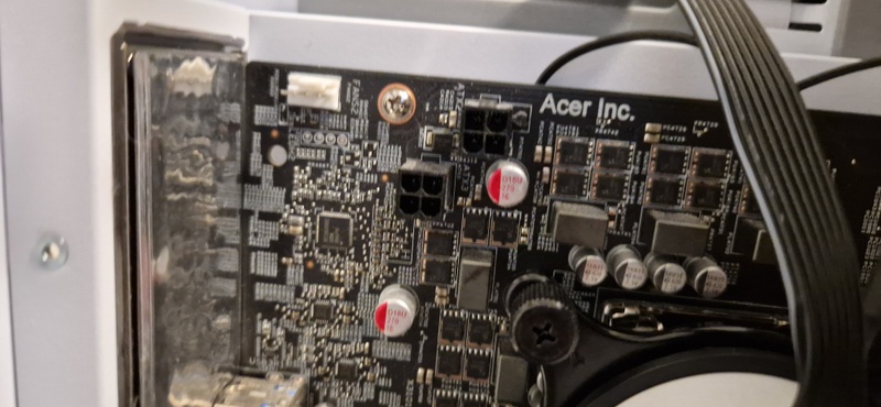

Goedemiddag allen,
Weet 1 van jullie welke stekker op een nieuwe voeding hiervoor nodig gaat zijn? Ik heb veel gezocht, maar er bestaat een 4+4 stekker, een 4+4 eps en een 4+4 atx stekker. Alleen worden ze op internet allemaal kris kras door elkaar benoemd en ook bij afbeeldingen staan ze willekeurig benoemd. Er zit echter wel verschil in, namelijk dat de 2 connectors bestaan uit andere vormen. De ene heeft 2 vierkante aansluitingen en de ander niet.
Ik moet een nieuwe voeding gaan kopen maar die fabrikanten laten ook helemaal geen foto's zien van deze stekkers, dus nu heb ik geen idee welke het moet zijn.

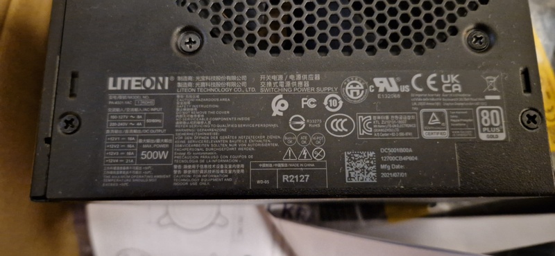

Het is een Acer P03-630 pc, type moederbord, type weet ik niet en staat er nergens op. Er zit nu een lite on voeding in en ik heb nog een Thermaltake modulaire voeding liggen.
Ik heb daar nog sata kabels voor liggen, maar de videokaart moet nog een 8 pins krijgen en nog 2x 6 pins op het moederbord. Daarnaast is het maar hopen dat de frontpanel aansluiting werkt want die heeft meer pins; ik had een schema gevonden waarbij lijkt of de pi s wel overeenkomen, maar tot nu toe is het een nachtmerrie.

Kansloze missie. Dat moederbord is zo merkeigen als maar kan en voldoet van geen enkele kant aan de ATX standaard. Bord past niet in ATX kast, 12vO dus een ATX voeding kan er niet op aangesloten worden en de frontaansluitingen zitten vast op het bord.

Die Thermaltake voeding is 18 jaar oud en zou ik zeker niet gebruiken.

De voeding heeft een jaar of 3 gedraaid, meer niet. Als de condensators nog goed zijn hoop ik dat ie het gewoon nog doet.

Daarom dacht ik met een kabel op de oude voeding klaar te zijn, dus iets van 6 pin of 8 pin op de voeding naar 4+4 maar ik weet niet welk type 4+4 het is. Dan kan hij in elk geval zijn nieuwe spulletjes gebruiken terwijl hij door spaart.

Uit die voeding komt alleen 12v. SATA is meer dan dat. Daar zit ook 5v en 3,3v in.

Op het moederbord zitten dan wel weer 2 headers waar een SATA-power-kabel op aan te sluiten is (maar dan moet je die specifieke kabel daarvoor wel hebben).
  • magel725
  • Laatst online: 04-09 18:45
Dat is wel een goede ja, die had ik zelf gemist. Alleen nog die kabels vinden, dat is nog een zoektocht op zich. 🫢
