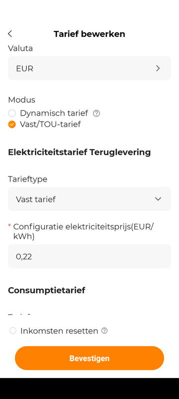

Ik vind geen andere/betere Sungrow topic is om mijn vraag te stellen dus lanceer ik hem hier.
Sinds kort kan je ook dynamische tarieven instellen in de app. Ik zoek info over hoe dit in zijn werk gaat. Heeft iemand enig idee ?
Afbeeldingslocatie: https://tweakers.net/i/Y__R89KBSW85O7TWTsCeYfxLUZs=/x800/filters:strip_exif()/f/image/dK7DfBuB8NUQbSgm1b2TPTau.png?f=fotoalbum_large
