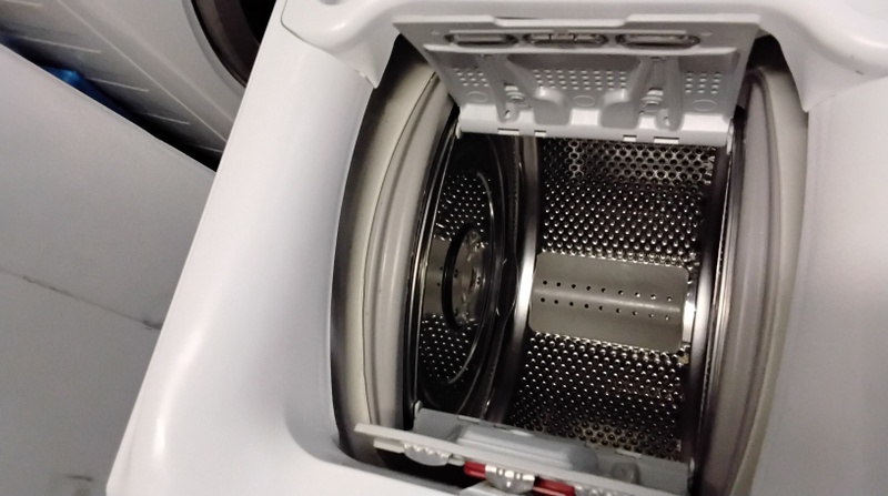

Goedemiddag :-)
Ik merkte gisteren dat de klepjes van de trommel ineens niet meer soepel open gingen en tegen de rand vast liepen.
Na wat verder onderzoek bleek er erg veel speling in de linkerkant van de trommel te zitten, alsof de bevestiging waarmee hij vast hoort te zitten aan de behuizing stuk is.
Normaliter hoort de beweging van de veren te komen, maar het was duidelijk dat de as zelf nu los leek te zitten en de vering deed niets.
Linker zij kap van de behuizing en de bout die je op de foto ziet geprobeerd aan te draaien; deze maakt een soort knarsend geluid, maar is verder niet vast te draaien, alsof hij inderdaad stuk is, maar ik ben geen expert en ken het achterliggende mechanisme niet van hoe de bevestiging met de trommel in elkaar steekt.
Het lijkt ook geen bout te zijn die je even makkelijk vervangt want er uit draaien werkt ook niet, alsof hij ergens geborgd is of zo.
Heeft iemand een idee hoe dit te repareren is? Zou dit voor een reparateur een lange en dure klus zijn?
Ik hoor graag van jullie.
Afbeeldingslocatie: https://tweakers.net/i/sMqNVKmgBaygqPQzj-67NvoSmfY=/800x/filters:strip_icc():strip_exif()/f/image/awJiJqzF8u0MNbZB4HUdrDiv.jpg?f=fotoalbum_large
Afbeeldingslocatie: https://tweakers.net/i/AC-Ldut4OhQ2KAjpY-oO7t3LnOk=/800x/filters:strip_icc():strip_exif()/f/image/jz1FpCDq5ONnulF9XEn9ACQh.jpg?f=fotoalbum_large

Ga er maar van uit dat de lagers versleten zijn en vervangen dienen te worden,
in het ergste geval is de trommelas gebroken of los van de bevestiging (trommel),
(maar dat laatste heb ik bij AEG nog niet eerder meegemaakt),
Dat je de bout er niet uit gedraaid krijgt, komt vermoed ik omdat de trommel mee draait,
de trommel dient dan geblokkeerd te worden,
In principe zit de trommel nu scheef in de kuip, daardoor gaan de vul kleppen niet meer goed open,
Gezien het knarsende geluid als je de bout vast wil draaien heb ik het idee dat de bevestiging van de
trommel as kapot is, maar dat kan alleen een monteur ter plekke beoordelen,
Wat de kosten van de reparatie zullen zijn hangt er van af wat er vervangen dient te worden,
en hoeveel tijd daar voor nodig is,
model/bouwjaar is volgens mij 2017/2018 ?
ik zou er eerlijk gezegd even goed over na denken of hij het wel waard is om er nog geld aan uit te geven,
maar dat is mijn mening.

  • Webslinger
  • Laatst online: 10-11-2024
@Limbra
Dank je wel voor je antwoord.
Nee, de trommel beweegt niet mee, dus dat zegt denk ik al iets.
Als ik kijk naar de machine en zie wat er dan allemaal uit moet om het goed toegankelijk te maken dan zou dat best wel eens een tijdrovende en dure reparatie kunnen worden en dan is reparatie inderdaad misschien niet de beste weg.
Ik waardeer je input.
