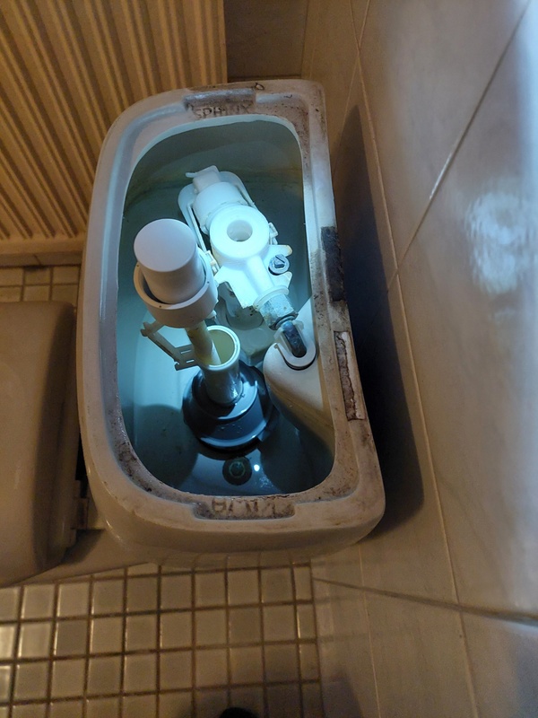

Weet iemand hoe ik dit los krijg, gaat om trekdeel met de rubber ring. Dan kan ik het rubber beter inspecteren.
Afbeeldingslocatie: https://tweakers.net/i/wMKxPvtdW_489Lhe_ZwoG9sQdLg=/x800/filters:strip_icc():strip_exif()/f/image/aNJ2mvgK0AVg5U8Ze0jeLouD.jpg?f=fotoalbum_large
Ik heb er aan gedraaid, grijze onderste deel, maar niks klikt of draait los.

Ik heb ooit wel eens bij een dergelijk reservoir het hele spoelmechanisme vervangen, met een of ander standaard ding van de bouwmarkt.
(Iets als dit: https://www.toolstation.n...3835323836f2&gad_source=1)
Waarschijnlijk moet, om deze uit te bouwen, de spoelbak losmaken van de pot. Kraan dicht, waterleiding er af, legen middels doorspoelen, en dan die schroeven aan weerszijden van de uitgang loshalen (of moeren aan de onderkant?) dan til je het hele reservoir er af.
Het mechanisme krijg je dan los aan de onderkant, daar zat in ieder geval bij mij een grote plastic moer om de leiding heen.

Bij onze Sphinx Corsica (iets ouder nog dan jouw systeem lijkt het) ook het reservoir moeten verwijderen om het uitstroommechanisme te kunnen schoonmaken/inspecteren. Uiteindelijk heb ik hem vervangen door een Geberit type 290 mechanisme.
Hou er rekening mee dat de afdichting tussen pot en reservoir ook oud kan worden. Deze was bij ons helemaal uitgehard en brak in stukken terwijl je er naar keek.
Als jouw wc dus een beetje lijkt op onze, moet inderdaad eerst het reservoir eraf.

Goed nieuws, het onderste grijze konische gedeelte kan je toch omhoog losklikken (zit wel met een harde klik vast). Dat scheelt hele stortbak verwijderen.
Nu ga ik alles goed schoonmaken. Met rubber naar Warmteservice oid en een nieuwe halen.
Ook zie ik dat loodgieters het rubber vaak gewoon schoonmaken en omkeren. Dan kan het ook weer een hele tijd mee.
Wordt vervolgd. Probeer het wel hier vast te leggen als in de toekomst nog iemand anders met dit soort toilet problemen heeft.

Heb nieuw rubber rand en inlaat rubber thuis. Maar wc doet het wel weer gewoon met goed schoonmaken (heb er flink wat schoonmaakmiddelen door het reservoir gejast).
Dus onder rubber rand schoonmaken en omdraaien was genoeg. Kijken hoeveel jaar het nu goed gaat. Heb iig de twee onderdelen in de kast liggen wanneer het weer mis gaat. En met dat zijn we dan wel weer een 30 jaar verder in totaal .....
Tip is dus wel aan iedereen om bij oude toiletten de rubbers alvast maar te halen, leg ze in de kast. Scheelt je een heel toilet vernieuwen en veel kosten.
Ik was met een paar tientjes klaar, en die mooie Sphinx toiletten (heb er beneden ook één), kunnen dan wel blijven.
