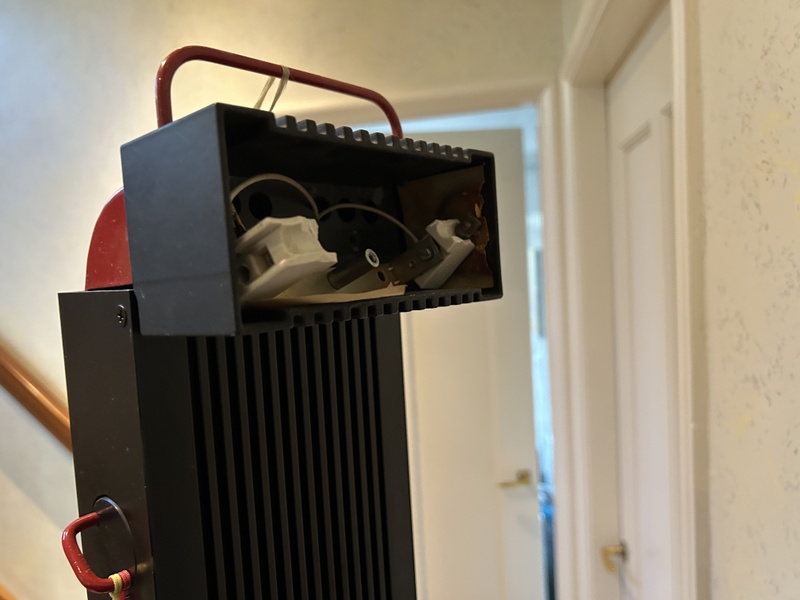

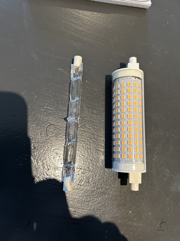

Toeval wil dat ik ook zo'n lamp heb, twee zelfs. De 19W LED (de sterkste die ik kon vinden) geeft veel minder licht dan de 200W halogeen die er vroeger in zat. (Of misschien is het dat ik 35 jaar ouder ben geworden ;-)) Maar een dimmer zie ik hiermee niet als nodig...
Maar ook ik heb problemen. Bij de ene heb ik er een 19W Osram LED lamp ingezet, waarna uiteraard de dimmer protesteert. Die probeer ik er dus tussen uit te halen, wat lastig is omdat hij is ingebouwd in de kolom van de lamp.
Bij de andere lukt het niet om er een LED lamp in te doen omdat de armatuur gemaakt is voor de slanke halogeen lamp. Zie foto. Hier zit ik met de handen in het haar. Denk een deel van de fitting er af te slijpen ofzo. Met het gevaar dat hij daarmee kapot gaat. (Op de foto de kop van de lamp waar ik de reflector even heb heb gehaald.) Als dat lukt, zal ook blijken dat de dimmer het niet doet.
weet iemand wat te doen met zo'n fitting?

en heb hiervoor ledlamp die wel dun is, maar net te groot om in de fitting te passen, aangeschaft
(dit is overigens Chinese meuk, want snel stuk en de hoeveelheid opgegeven lumen klopt van geen kant)
ik heb de fitting met een kniptang moeten bewerken (heel lelijk), zodat de nieuwe led lamp er in past (is allemaal heel erg krap)
