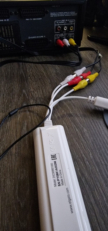

Leg eens uit hoe je dit precies aansluit allemaal, wellicht met foto’s van de aansluitingen. Het is nu een beetje gokken.

Afbeeldingslocatie: https://tweakers.net/i/qmkBQgQgzM3LwG_fSTK8dp8xg2g=/800x/filters:strip_icc():strip_exif()/f/image/J16q2zszx0nHD3J3BigbF0tl.jpg?f=fotoalbum_large
Afbeeldingslocatie: https://tweakers.net/i/KpK8Vl6ImxS3yEGg9OK3NGptyyc=/x800/filters:strip_icc():strip_exif()/f/image/NWt26Nk0V4RZVbEGDFt5mD1s.jpg?f=fotoalbum_large

De line-out 2 of av2 dient soms geactiveerd te worden inje menu.. daarnaast gebruik je in principe altijd AV1 voor video out als er slechts 1 device is aangesloten. Sluit de tulpstekkers daar even op aan (met een scartblokje). Als je geen scartblokje bij de hand hebt, ze zitten vaak ook nog bij de Nintendo Wii/Playstation 2/3 en dergelijke devices (in de doos).. :)

Michael Knight schreef op maandag 11 november 2024 @ 18:31:
De line-out 2 of av2 dient soms geactiveerd te worden in je menu.. daarnaast gebruik je in principe altijd AV1 voor video out als er slechts 1 device is aangesloten. Sluit de tulpstekkers daar even op aan (met een scartblokje). Als je geen scartblokje bij de hand hebt, ze zitten vaak ook nog bij de Nintendo Wii/Playstation 2/3 en dergelijke devices (in de doos).. :)
Die standaard scartblokjes die bij de oude Nintendo/PS zijn altijd SCART input blokjes voor naar de TV.
Je moet SCART uit hebben, meestal zit er dan een schakelaar op voor in/uit.
Maar er zou geen probleem moeten zijn om de A/V 2 uit aansluiting te gebruiken.

Ik ben er al achter, heb namelijk ff mijn eigen opgenomen videobanden gepakt en deze werken dus wel prima.
Wat is dan de reden?
Ik had geprobeerd 2 Japanse videobanden af te spelen, die doen het dus wel op TV nadat ik de videorecorder op NTSC heb gezet.
Alleen speelt de Elgato Video Capture dat dus niet af. Deze herkent het dus niet.
Jammer, maar misschien is daar wel een update voor te vinden.

Aha, NTSC tapes. :)
Als het echt NTSC output zou zijn dan zou de Elgato dat toch wel moeten kunnen herkennen.
Maar waarschijnlijk speelt de VCR de tapes dan af in het zogenaamde PAL60 formaat.
Vrijwel alle Europese videorecorders hebben die functie "NTSC playback on PAL TV"
Voor echte NTSC output heb je dan een MultiNorm of echte NTSC VCR nodig.
PAL60 is altijd een lastig formaat om te capteren, veel recorders/capture kaarten kunnen daar niet mee overweg.
Maar wat ik lees heeft de Elgato wel ondersteuning voor PAL60.
Er staan aanwijzingen om de configuratie instellingen hiervoor aan te passen:
Elgato Video Capture: Bad video quality with NTSC tapes played on European VCRs or camcorders (PAL/SECAM)
