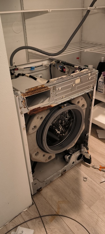

Ik hoop dat hier mensen zijn met kennis van wasmachines. Onze wasmachine de LG F14U2TDN0 Direct Drive kostte enkele jaren geleden nieuw €450, dus een reparatie is waarschijnlijk niet de moeite waard als we het probleem niet zelf kunnen oplossen. Vandaar dit bericht in een laatste poging om de wasmachine te redden.
Het probleem waar we tegenaan lopen is het volgende: op het digitale scherm verschijnt de foutcode OE, de app geeft vervolgens aan dat het probleem bij de afvoer ligt. Mijn partner heeft de afvoerpomp al vervangen, en we hebben alle aan- en afvoerslangen gecontroleerd op verstoppingen met een trekveer en doorgespoeld. Ook hebben we de afvoer van het huis nagekeken. Helaas geeft de machine nog steeds dezelfde code. Heeft iemand enig idee wat dit zou kunnen zijn?
Afbeeldingslocatie: https://tweakers.net/i/r4GH9_UHzWHau9g7tWyHGGkU1kI=/x800/filters:strip_icc():strip_exif()/f/image/RanHSzNGHAkO7SwrMkPyQ76P.jpg?f=fotoalbum_large
Afbeeldingslocatie: https://tweakers.net/i/5cSvw153Ypn6Ins3xUFxs7Gj3TM=/x800/filters:strip_icc():strip_exif()/f/image/GFid6sCyIXfcR4xA5ujUOskY.jpg?f=fotoalbum_large
Afbeeldingslocatie: https://tweakers.net/i/VJMBxmn1E_HYQilnPVXXSC1qVEY=/800x/filters:strip_icc():strip_exif()/f/image/8fsPMeBey5tzFPtYG4aBG8SF.jpg?f=fotoalbum_large
Afbeeldingslocatie: https://tweakers.net/i/pPzAqRJIMzA55lyktlSN_W1NGLw=/800x/filters:strip_icc():strip_exif()/f/image/iUkHyEW2fy6T4cFCIspl20SP.jpg?f=fotoalbum_large
  • lemoise
  • Registratie: Oktober 2022
  • Laatst online: 10-11-2024
Mijn partner had trouwens in de foto's nog 1 van de kabels los om te controleren net als het digitale display, de bovenkant en afvoerslang zoals te zien is. De reden van de verroesting aan de linkerzijde is mij een raadsel maar komt mogelijk doordat er water is gekomen door een smalle gleuf bij het afwasmiddel bakje. Dit lijkt mij los te staan van het afvoer probleem.

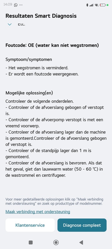

We hebben hem weer in elkaar gezet, dit is de melding en wat de app aan geeft Afbeeldingslocatie: https://tweakers.net/i/J7K5CVIWe_9MCmMHTz9r_mgcHOA=/800x/filters:strip_icc():strip_exif()/f/image/R5rOayJuFoW2ELIoLVB4rm8O.jpg?f=fotoalbum_large
Afbeeldingslocatie: https://tweakers.net/i/enkVErMaTp18VHYMJO_XKFod8bA=/x800/filters:strip_icc():strip_exif()/f/image/8Y9aJ9TG1a5EUFQiVkq8SBBp.jpg?f=fotoalbum_large
Afbeeldingslocatie: https://tweakers.net/i/g0H_G5QjXwusw82Ahnwz5QXBmZI=/x800/filters:strip_icc():strip_exif()/f/image/ARAl7Lk2X27DNTGObSkhUvfh.jpg?f=fotoalbum_large
  • DJMaze
Je kan het heel simpel testen.
  1. Spoel stand zetten
  2. Vullen met water
  3. Afpompen
Wat een trekveer niet kan is (festival)muntjes, te hoge afvoer, etc.
Je moet de zwarte rubberen slang van trommel naar pomp controleren door hem te verwijderen.
De fout die iedereen maakt is: de grijze afvoerslang controleren...
