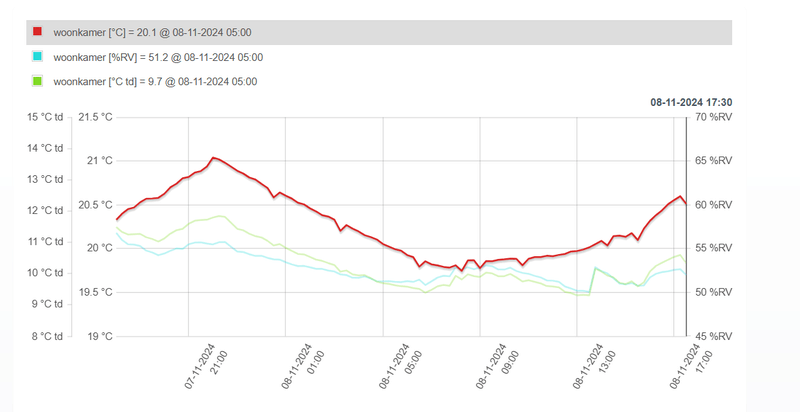

Hier 100m2 vloerverwarming hart-hart 12,5 cm en geen verdere verwarming.
Huis 1989 goed geisoleerd.
Huidig verbruik vandaag vanaf 0700 uur 5,1 kWh.
Stooktemperatuur 26 aanvoer 22 retour en machine op minimum 19 Hz, maar die haalt zijn minimumtemperatuur niet en die loopt dus op naar nu 27,75 graad en hij slaat af bij 28 graden.
Je zult toch op zoek moeten naar gegevens en metingen want anders valt er niets over te zeggen.Afbeeldingslocatie: https://tweakers.net/i/vX1Ay2ig8-d0mM980ef2_vfvrLg=/800x/filters:strip_exif()/f/image/fjAXh8c9c5NWf8EuJZYuyFK7.png?f=fotoalbum_large
Afbeeldingslocatie: https://tweakers.net/i/0pY2tEwdEBfAPBDW40JOgKiiawU=/800x/filters:strip_exif()/f/image/xsYcamr0NWzSWjAbvioavb9j.png?f=fotoalbum_large
Afbeeldingslocatie: https://tweakers.net/i/IsCMwgpaJBa-a4hUXcIlvcoo_Vw=/800x/filters:strip_exif()/f/image/cI54dYFSFYIAcBulr76mZ4jC.png?f=fotoalbum_large
