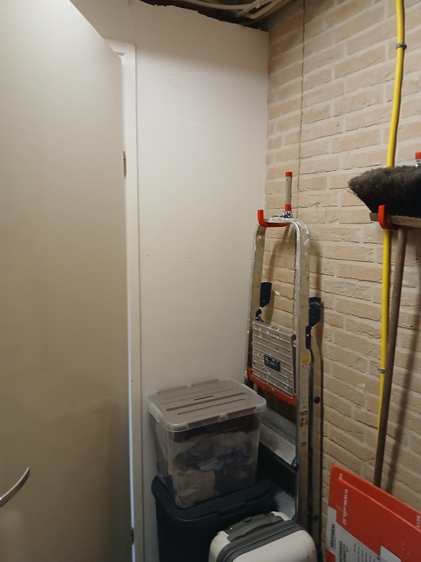

Wil mijn (deels) gipsenbinnenmuur isoleren.
De ene kant is van gips de andere kant van steen.
De kant van gips zit de garage.
Afbeeldingslocatie: https://tweakers.net/i/J66aU3fdB5HduPwqCRXbNTQeEaE=/800x/filters:strip_icc():strip_exif()/f/image/Dw7FP0AEyjXGlkEW3tezmzfB.jpg?f=fotoalbum_large
Afbeeldingslocatie: https://tweakers.net/i/BRSaS3UpG6GkDy9M67T6GtSv_NQ=/800x/filters:strip_icc():strip_exif()/f/image/kP9qbwlIZVfPumI02eL0gvqw.jpg?f=fotoalbum_large
Afbeeldingslocatie: https://tweakers.net/i/OSVNZqn9RAd9bLytU9PgFFsCxj0=/x800/filters:strip_icc():strip_exif()/f/image/ipJTl8jXus69rxk64lYSqVzi.jpg?f=fotoalbum_large
Waar ik aan zit te denken is het volgende:
Ventilatielatten, gelijmd op het gips. Daar overheen pir + underlayment
Aan de bovenkant een klein ventilatie roostertje.
Probleem is dat ik niet zoiets soortgelijks gevonden heb op internet. Iemand al eerder iets op een (deels) gipsenwand aan isolatie geplaatst?

Als ik het zo zie zit er aan de ene kant gewoon een heel dikke laag stuc..of.. was het voorheen een spouwmuur met aan de binnenkant gelijmde blokken gips.
Regels of beter CLS regels-op-z'n-kant erop boren, 8mm pluggen of slagpluggen; PIR strak tussen de regels plaatsen; underlayment of OSB erop; afwerken met vezel versterkte gipsplaat deze is hard en sterk en tevens waterbestendig.
Daarna een valdorpel op de deur en tochtstrips op het kozijn plaatsen.

er hoeven geen latten op. je kunt zo PIR tegen die muur aan lijmen met high tack. PIR en gips of PIR en OSB zijn kant en klaar te koop voor dit soort klusjes.
Of, pir tegen de muur plakken, rachels erdoorheen schroeven en daar je gips/osb op.

Zat daar aan te denken. Echter de garage deur staat er pal tegenover. Tocht voel je licht. Daarnaast voel je iets vochtig op die muur

Zit te denken om aan de andere kant een dik gordijn op te hangen achter de deur.
Wat maakt die tocht uit dan?
Jij voelt met je hand of een muur vochtig is? Als er isolatie overheen komt zal dat vocht naar de woonkamerkant verdwijnen en er zal als het goed is geen nieuw vocht komen.
