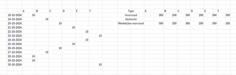

Mijn vraag
Mijn vraag is hoe de voorraad automatisch bijwerkt voor elk artikel. De voorraad is bijvoorbeeld (zie afbeelding) op 17-10-2024 300x of 200x. Het is nu 23-10-2024 en wil ik weten wat de voorraad is, dus de formule moet zijn: 300- alle verkopen voor en op 23-10-2024. Dit ook voor de verkochte artikelen. Dus als het 24-10-2024 is dan moet automatisch wat verkocht is die dag van de voorraad af en niet meer bij verkocht staan.
Is hiervoor een formule en zo ja welke?
Excel
Alle formules die ik ken vanuit de cursussenAfbeeldingslocatie: https://tweakers.net/i/IPzB-nqNDgbJaHe4mv_wFiRej2M=/800x/filters:strip_exif()/f/image/020L2nkeL5EAwVsW99YTIXsJ.png?f=fotoalbum_large

De som van elke kolom in de cellen van verkocht zetten en dat aftrekken van de voorraad.
De formule voor de som ziet er dan bv. zo uit: =SOM(B2:B12)

Dag, bedankt voor je reactie. Maar de voorraad is op 28-10 bijvoorbeeld 300-verkocht (2x10) dus 280. Verkocht is dan nog die 10 stuks op 29-10 dus de werkelijke voorraad (onverkocht) is 270. Ik wil dat de voorraad automatisch veranderd als het 29-10 wordt naar 270 want die hebben we op dat moment gepickt en niet meer op voorraad.

Je moet natuurlijk wel het voorbeeld van mij aanpassen aan de hoogte van de kolom.
Dus voor een hele maand zou het =SOM(B2:B33) moeten zijn.

Wat je denk ik mist is dat @TJ68 wil dat de voorraad pas wordt aangepast als de datum is verstreken.

Zeker in het begin van je ervaring met Excel moet je problemen opdelen (in meerdere kolommen).
Gebruik een kolom om te controleren of de datum in die regel vandaag() of eerder is.
Dan kun je sum.als (sumif) gebruiken in combinatie met die kolom om de tellingen te doen.
Als je datamodel/opbouw van de sheet nog kan wijzigen, kun je ook eens kritisch kijken naar de opbouw van jouw sheet.
Wat gebeurt er als je nog een extra artikel G krijgt? Of tot en met Z?
Je kan ook per regel de datum, het artikel en het aantal noteren. Met som.als kun je dan per artikel wel de voorraad tellen.
Tenslotte: Excel is niet altijd het antwoord. Hier is ook kant-en-klare software voor.

g0tanks dat klopt. Als het de datum is of de datum is verstreken moet het weg bij verkocht en moet het van de voorraad af. De afbeelding is maar een snel voorbeeld.
Als we bijvoorbeeld op 15-11-2024 20 stuks verkopen, 16-11-2024 ook 20 stuks verkopen dan moet ik dat de voorraad van 300 automatisch -20 is als het 15-11 is. Dan wordt het voorraad 280, verkocht 20 en werkelijk voorraad 260. Als het 16-11 wordt dan moet voorraad 280-20 worden en dan is het voorraad 260, verkocht 0 werkelijke voorraad 260.
  • KabouterSuper
SUMIFS is hier je vriend (let op: SUMIF is een andere functie met een andere syntax).
Met SUMIFS kan je conditioneel sommeren met meerdere condities.
