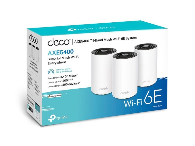

Je kan veel zeggen maar een deco vind ik niet lelijk hoor. Bij ons staat 1 AP naast de TV.
In de config kan je het enige ledje dat het ding heeft, ook nog configureren. (bij mij allways-off)
Afbeeldingslocatie: https://image.coolblue.nl/max/500x500/products/1857904
Ding is ongeveer formaat WC rol en ontworpen met gedachte dat je hem bij het plaatsen kan zien. De andere 2 nodes (De hoofdnode/router en het AP dat op de eerste etage staat) staan bij mij boven op een kast.
En als je qua bereik met 4 of 5 nodes wilt werken, kwestie van bijprikken en het configureert zichzelf. Enige is dat een losse node bijkopen, duurder is dan een heel setje tegelijk aanschaffen. Maar wie weet brengt blackfriday wat moois. x50 is er overigens alweer een poosje, dus wellicht ook andere modelletjes in de gaten houden.
Ik heb zelf ook Ubiquiti / UniFi overwogen maar dat werd me te duur. De deco doet perfect wat ik wil; enige nadeel (als je dat vervelend vind tenminste) is dat ie alleen via cloud te beheren is, en je dus je config in de app moet maken.

@Mistraller Nee die zijn niet lelijk, ik heb de TP-LINK Deco 3-pack XE75 router besteld. Ik had het over de router van Odido.
1 komt in de meterkast, met de switch erachter.
1 komt in mijn slaapkamer (daar zit de netwerkkabelaansluiting)
1 komt op zolder op de plek waar nu de Asus router staat (ook bedraad)
Tenminste, als dat zo aan te sluiten is. Als het allemaal draadloos met elkaar verbind, dan kan 1 van de nodes in de gang op de eerste verdieping komen, daar heb ik een stopcontact en een tafeltje staan.
Dan plaats ik de Asus router die nu op zolder staat bedraad aan de achtergevel in de TV kast, zodat de camera's in het tuinhuis daar een goede draadloze verbinding mee kunnen maken. Dan kan die gelijk dienst doen als switch voor de TV, Odido TV en Playstation 4.
Is dat een plan?

Ja je kan de zgn backhaul (waarmee de nodes met elkaar praten) draadloos of bedraad doen. Maar draadloos is natuurlijk iets minder stabiel en minder snel. Je kan gewoon een node lostrekken, dan zoekt ie zelf uit of ie de connectie kan herstellen via wifi. Ik zag dat toevallig een keer toen ik per ongeluk de stekker uit mijn switch trok, alle nodes waren nog steeds online maar draadloos geworden.
