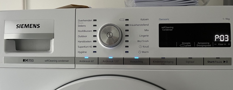

Echter, nu wilde ik het P03 spoelprogramma doorlopen om eventueel overtollig water weg te spoelen. Maar als ik nu het service menu open, gaan er 3 lampjes/lichtjes van knoppen knipperen en geen enkel menu item wil starten. Ik heb even een heel kort droogprogramma gedraaid en dat lijkt gewoon te werken. Maar het service menu dus niet meer. En ik was van plan met het officiële "care product" van Bosch/Siemens een reiniging te doen, maar daarvoor is ook de P03 nodig.
Vreemd genoeg kan ik niks vinden over die drie knipperend lampen als status code of iets dergelijks

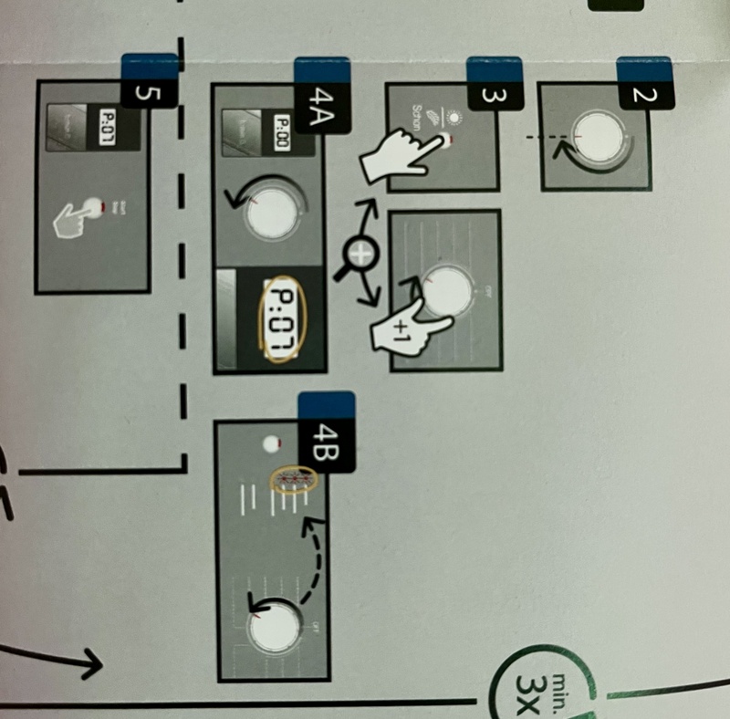

Update: ik ben er soort van uit. Ik meende dat het service menu geopend kon worden door 7x met de klok mee (Hygiëne) en dan 1x tegen de klok in met “Droogtegraad” ingedrukt houden. Er verschijnt dan inderdaad P01.
Maar bij nader onderzoek blijkt dat de laatste stap ook 1x met de klok mee is. Dan verschijnt ook P01 en dit keer zonder blokkades. Apart dat de laatste stap beide kanten op kan, maar goed, ik kan weer verder.

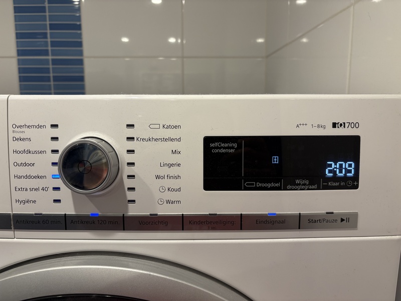

Kan iemand mij uitleggen hoe bij onze iQ700 P03 en/of P07 kan draaien?
Hierbij een foto van het frontje
Afbeeldingslocatie: https://tweakers.net/i/u0sZi1KTsfBHw5NM9FkbDhvKP8I=/800x/filters:strip_icc():strip_exif()/f/image/BqcejW9BKd15fm5uM0oIGqlC.jpg?f=fotoalbum_large
  • Ray-zor
  • Laatst online: 20-10 20:42
Ray-zor
ach, je typt eens wat...
FrostBurn schreef op dinsdag 3 juni 2025 @ 07:44:
Service menu kan geopend worden door 7x met de klok mee (Hygiëne) en dan nog 1x met de klok mee met “Droogtegraad” ingedrukt houden. Er verschijnt dan P01.
