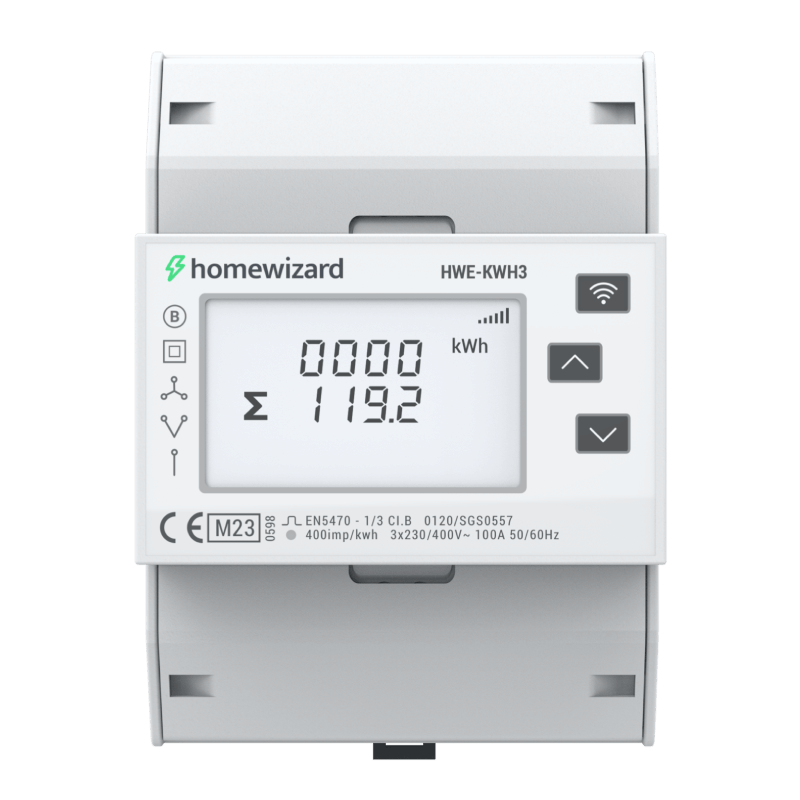

Ik heb een Homewizzard 3-fase kWh meter (HWE-KWH3*). Ik kan niet pairen via de App. Ik krijg hem wel in AP mode door de WiFi knop in te drukken, maar het 'tijdelijke' installatie AP (SSID: KwhmeterSetup) blijkt maar heel soms zichtbaar op mijn iPhone, laptop en andere apparaten.
En met heel soms bedoel ik 1-2sec en dan kan ik alsnog niet verbinden. En dan hou ik mijn telefoon bijna tegen de kWh-meter aan. Verder weg is er nul bereik.
Ik krijg altijd dit:
Afbeeldingslocatie: https://tweakers.net/i/T-wYcmt1lKuGFJ3h6EWlm_Atisk=/x800/filters:strip_exif()/f/image/XknMv8PT8Sc5AWeW0dI6loUV.png?f=fotoalbum_large
Nu snap ik dat een meterkast geen toffe plek is voor WiFi, maar goed: dat wisten ze toen dit apparaat gemaakt werd dus ik ga er vanuit dat het kan werken. Ik heb al groepen, huis WiFi, etc uitgezet, maar dat maakt geen verschil.
Zou het kunnen dat de mijne DoA is? Ik heb via de Chat al vragen gesteld, maar hoor pas morgen. Ik lees op Tweakers wel dat de 1-fase versie of de P1 wel eens DoA is of snel stuk gaan. Is er wellicht een batch met kwaliteitsprolemen?
*) Die van hun eigen merk, niet de Eastron (hoewel het een white-label versie lijkt). Zie: https://www.homewizard.com/shop/wi-fi-kwh-meter-3-phase/

Hetzelfde probleem hier helaas. Ik heb in october 2022 2x 3-phase meters besteld bij homewizard (Eastron SDM630-wifi). De eerste ging na 2 jaar net binnen garantie kappot en is netjes vervangen. De andere is later ook gestopt met verbinding maken, dus daar heb ik nu weinig meer aan. Lijkt inderdaad sterk op een productie fout.
HomeWizard is een mooi platform maar jammer dat de hardware te wensen over laat. ik heb vorige week ook een watermeter besteld die het al niet doet bij levering (duidelijk productiefout, meter zat schreef op gelijmt; maar toch verstuurd. Slechte QA zorgt voor veel kosten en gedoe voor iedereen). Eerst daar een nieuwe voor krijgen en dan zal ik ook de meter vragen te vervangen.
  • GerjanT
  • Laatst online: 22:55
Ik loop tegen exact hetzelfde aan. Gekocht in oktober 2022 en nu werkt deze niet meer. Leuk twee jaar garantie maar je mag toch wel verwachten dat het apparaat een jaar of zes (minimaal) meegaat.
Ik heb support gemaild en ik hou jullie op de hoogte.
  • GerjanT
Kleine update. Na het doorlopen van een aantal testjes van de servicedesk van Homewizard is de conclusie dat de wifi-module defect is. Ik krijg een vervangend exemplaar opgestuurd. Hele nette service!
