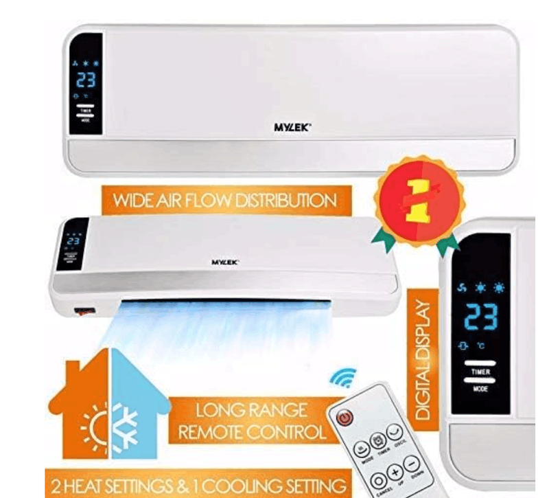

Ik heb LTV voor "basis warmte", wat niet behaagelijk is zonder kleding maar de badkamer wel vocht vrij houd / laat opdrogen.
Voor de snelle warmte heb ik deze boven de deur hangen. Werkt perfect. Direct is de badkamer warm. Sneller verwarmen dan dat gaat niet.

barry86 schreef op vrijdag 8 november 2024 @ 14:38:
Mooie oplossing, ff onthouden voor de volgende badkamer verbouwing. Wij hebben aan de muur een kleine elektrische kachel van Dimplex. Binnen 1-2 minuten is de badkamer lekker warm.

Terrz schreef op vrijdag 8 november 2024 @ 16:00:
Dat is inderdaad hetzelfde, en met onze nieuwe badkamer had ik daar rekening mee gehouden en zon leuke unit boven de deur gehangen, valt niemand op en doet zijn werk!
