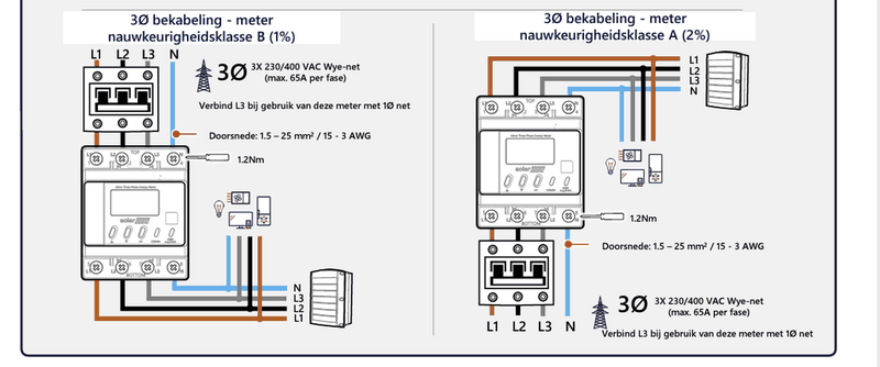

Beste forumleden,
Ik heb in mijn zonne-installatie een inline meter van het merk Solaredge toegevoegd tussen de energiemeter en huisinstallatie (3 fase).
Na het installeren zag ik op het schermpje de in en uitvoer in kWh, na enige tijd ging het schermpje uit en na het drukken op een willekeurig knopje lichte het terug op (zoals het hoort).
Volgende dag bleef het schermpje uit, ook na het drukken op eender welk knopje… een reset heeft ook niet geholpen (5 sec. Drukken op linker knopje)
Na de uitschakeling van de hoofdzekering van de energiemeter ging het Lcd schermpje van de inline meter terug aan en was de kWh waarden zichtbaar, echter na zo’n 5 seconden viel het schermpje terug uit… m.a.w. alleen als je de stroom onderbreekt werkt deze terug zo’n 5 seconden.
De inline meter is nog niet verbonden met mijn omvormer, omdat ik nog een Enet antenne moet installeren in de omvormer.
Dat ik niets kan zien (kWh waardes) op de inline module vind ik niet erg, maar heeft dit invloed op de werking tussen omvormer en inline meter via de SetApp van solaredge, m.a.w. Is deze module nog bruikbaar of stuk ?
Alvast bedankt voor jullie antwoord !
